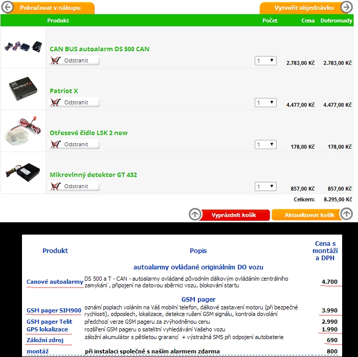

o 30.08.2014, 13:12 | HIGHTOWER
Tak jsem zvolil 2 varianty, jen nevím, do které jít, obě jsou cenově cca nastejno, instalace toho patriota + zbytku vyjde kolem 2.500,- asi tak.
Ten GSM Pager SIM900 vypadá zajímavě - [ Link ]
Někdo zkušenosti s bleutuning.cz?
Tak do čeho jít?
foto k příspěvku  od HIGHTOWER
