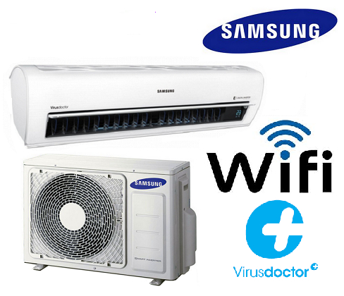

o 07.12.2017, 19:54 | HIGHTOWER | Upraveno: 2017-12-07 19:55:30
Trocha obnova tématu, jakou značku, výrobce, dělenou klimu nástěnnou (vnitřní + venkovní jednotka, venkovní jednotku nějakou co tižší)? Samsung, LG?
Uvažoval jsem buď přímo s wi-fi ovládáním a nebo případně mohu připojit na systém, co budu mít, kterým se to také dá ovládat pomocí wi-fi.
např. [ Link ]
Něco do 25.000,- Kč za samotnou klimu.
Výkon si nějak dopočítám, mám to na nějakých cca 40 m2, resp. 105 m3. Jen doplním, okna mám jen na východ, takže není třeba mega výkon, a hlavně, aby to umělo dobře filtrovat vzduch na vstupu, hlavně od smradu cigaret...
Zkušenosti?
Díky
