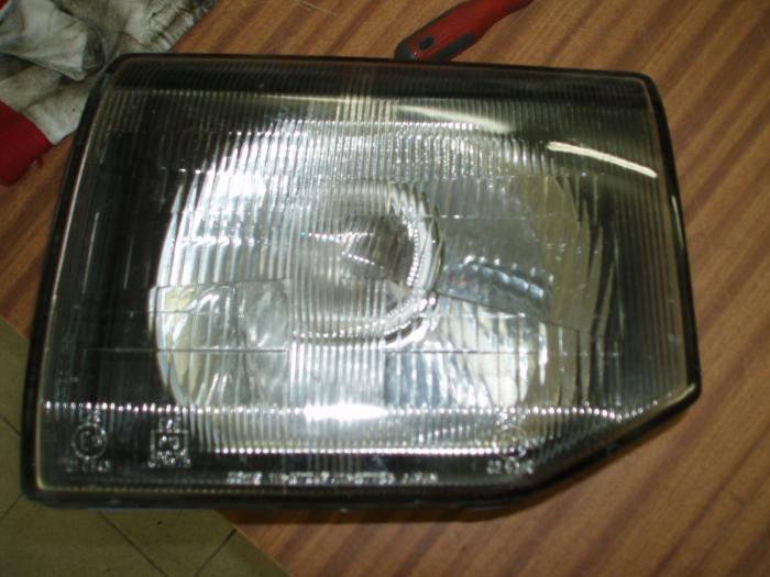

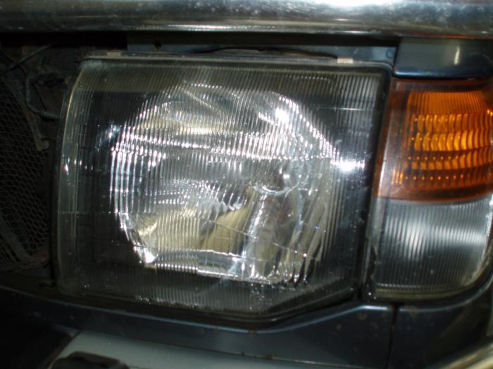

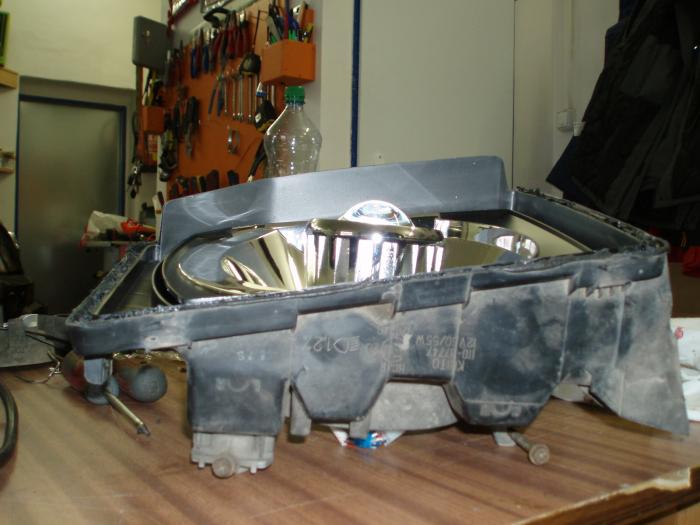

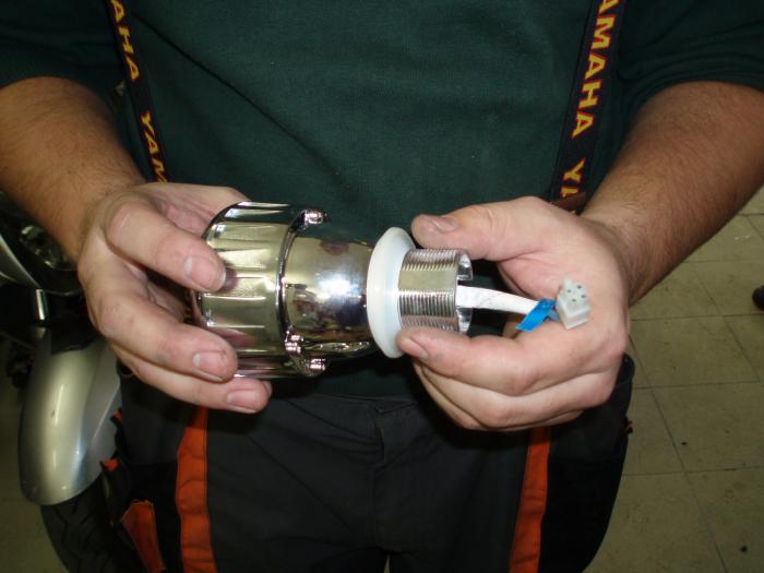

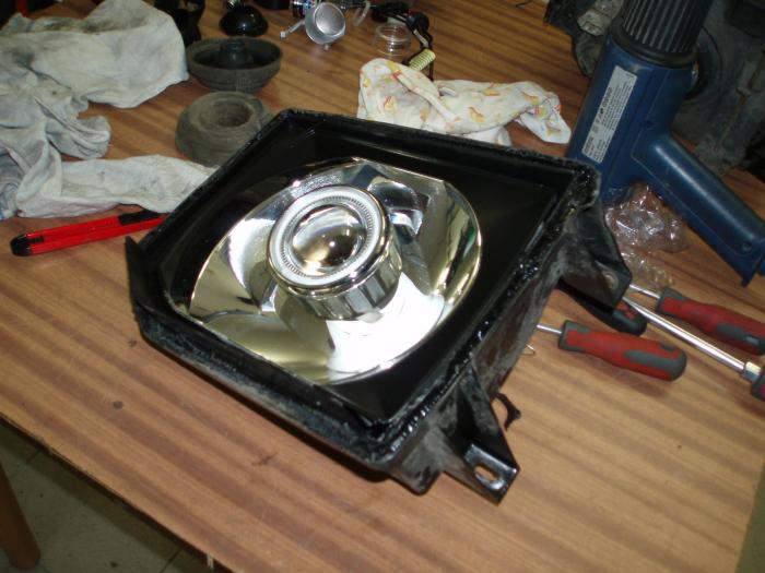

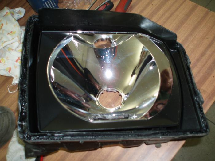

mala ukazka co se da vymyslet v H4 patici bez zasahu do paraboly
prestavbova bi-xenonova sada s cockou

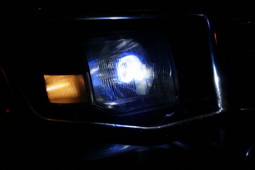

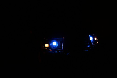

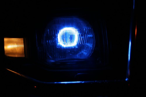

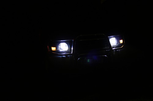

tuning modry krouzky
ty odpojim, ale chtel jsem je vyfotit :-)
o 09.11.2008, 22:28 | kral007 (eXtrem-audio.cz) (M)
o 09.11.2008, 22:31 | kral007 (eXtrem-audio.cz) (M)

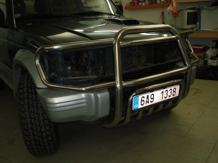

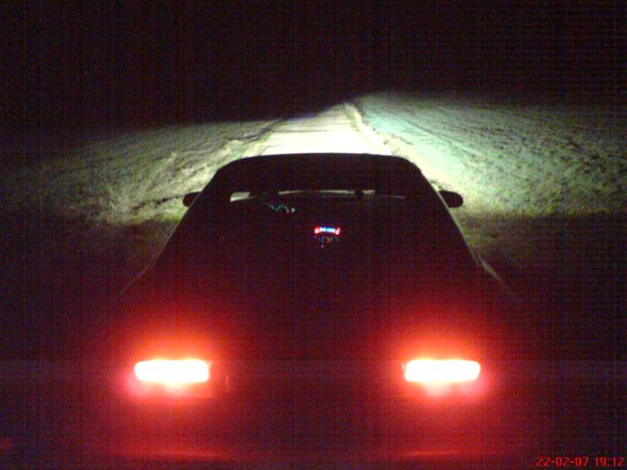

sviti to paradne, potkavaci svetla sviti vyrazne dal nez pred tim, je s tim videt vyborne, plnne funguje stelovani a naklapeni svetel, zadnej zasah do paraboly ci elektriky vozu

zalezi co mas za auto, cocka se musi usadit zepredu

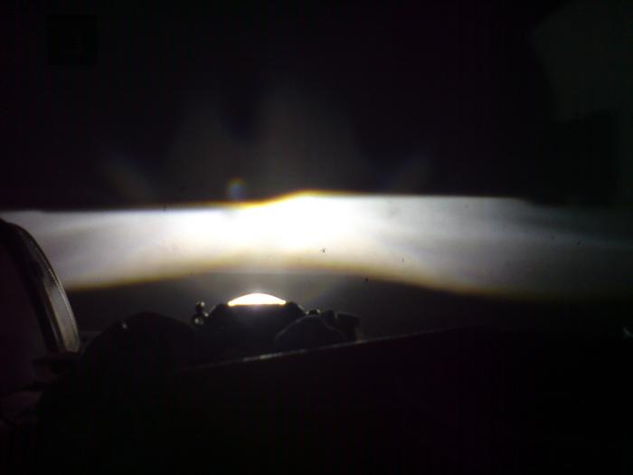

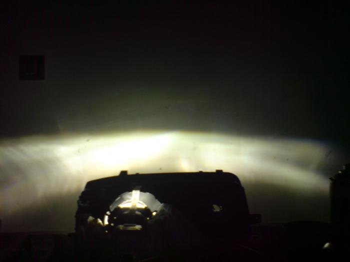

mužeš to teda blejsknout jak to sviti přes to sklo? ja to dneska zkoušel a nic moc teda čočka přes vroubkovany sklo :/ 1, fotka přes sklo

presne o tomhle sem psal..... diky m1tv, tvoje fota staci....
o 08.12.2008, 19:50 | mishan
no rozdíl tam je, ale čekal sem že víc, takhle je to celkem ok, furt lepší, než HID sračky :-(
o 08.12.2008, 20:02 | venito
to je fakt, proti HID v klasickem 8 let starem svetle toto vypada jeste dobre...
o 08.12.2008, 20:03 | m1tv
mishan rozdil je velkej hazi to ruzny odrazy do všech stran to nepobere fotak :( je teda fakt že sem mel udelanou ve svetle jen diru a že ta čočka je cca 15cm od skla takže se to možna zlepši až to dam až ke sklu jak to ma bejt
o 08.12.2008, 20:05 | mishan
m1tv: jj , když to bude blíž, myslím že to bude lepší, totiž taky nad tímto uvažuju, že dám čočku normal do paraboly, protože po zkušenostech s HID, už H4 patice nechcu, čočka je nejlepší....
ale myslím že kdybys tam dal HID, tak by svítila celá zed :-D
