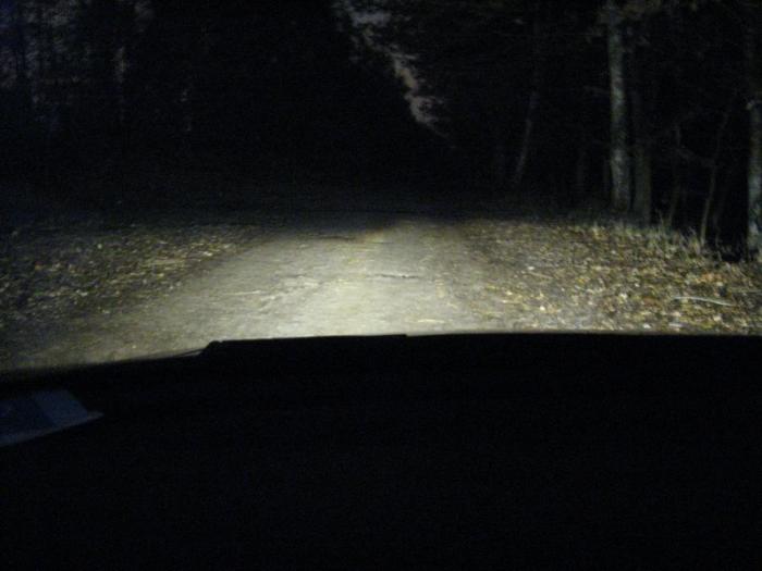

o 30.10.2008, 17:33 | Paczqo
No dneska je to určo lepši než včera nevim proč to včera byla takova bludička no jen pro představu jak to sviti teď aktualně nic se s tim nedělalo.

o 31.10.2008, 19:38 | Knightey-
tak to ti sviti 10x lip jak me hele :D
o 31.10.2008, 20:34 | Paczqo
Knightey- : jako když to jede ok tak v pohodě sviti to jo ale často mi vyhazoval BC chybovou hlašku o světlech nejdřiv jsem myslel že to jen parkovačka to byva u omegy že i parkovačku jinou než tam ma byt hlasi jako chybu no jenže jak na potvoru se to stavalo ve dne a za tmy se to nějak nestavalo a večer jsem začal jezdit vic až ted po změně času a zjistil jsem že je to jedna vybojka dneska na to aj koukali a jedna je nějaka jeta trošku tak se to vyměni.

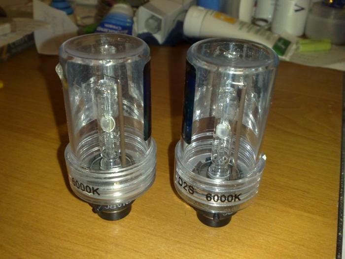

o 19.11.2008, 19:29 | Paczqo
Tak takhle vypadaji stare vybojky ten střed je uplně bilej seškvařenej , dali se tam ty nové od xenonmana asviti to naprosto super.

o 21.11.2008, 08:54 | clown
takhle ty stredy vypadaj novy /vyzkouseny :o)
o 21.11.2008, 09:56 | Paczqo
aha tak jestli to tak je no ja se v tom nevyznam mě bylo jen řečeno že jsou kaput je fakt že když svitili tak když vedle mě stalo auto s obyč žarovkama tak nebylo vidět že bych svitil a při jizdě přes město nebylo taky vidět že by šlo nějaky světlo byla to slabota ted už je to fakt krasa s novyma vybojkama.
