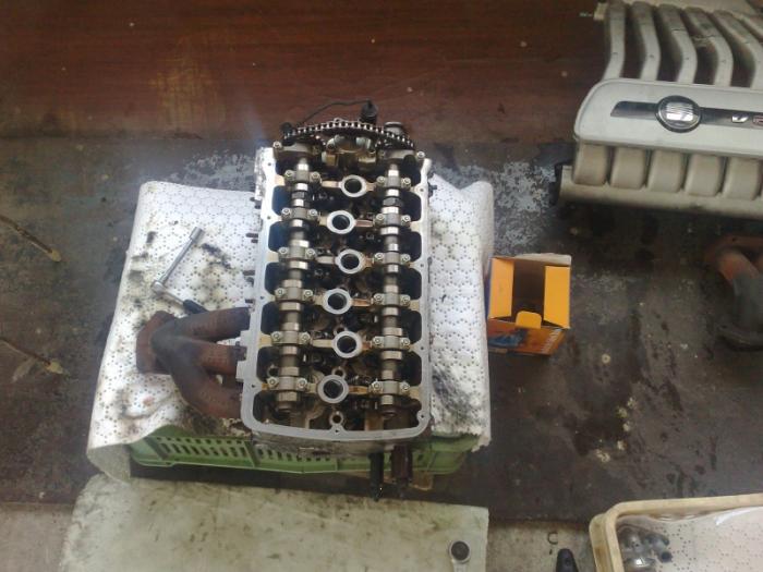

auto se bude uz pristi tyden davat dohromady
bude jeste snizena komprese, pac se zvysoval tlak kompresoru, uplne nove zavodni svicky a spostu dalsich veci, ktere uz mi nikdo nezaplati

by me zajimalo, kdo ti na to upravuje soft, když měníš tlak.
o 14.10.2008, 09:36 | xenonman | Upraveno: 2008-10-14 09:40:58
nikdo hlida si to samo, je tam prepoustak, ktery kdyz dosahne urcite hranice tak se otevre, tlak se upravoval mensi remenici na kompresoru tzn mechsnicky nikoliv softem. proto jsem i ted rovnou snizoval kompresni pomer na motoru
o 14.10.2008, 09:37 | Scream
aha. Ale k tomu prece musis zmenit dávku paliva ne? a nelehlo ti to proto? ze to bylo moc chudy?
o 14.10.2008, 10:40 | xenonman | Upraveno: 2008-10-14 10:41:04
chyba byla na nekvalitnich svickach, pridaval jsem tam jeste benzinovou pumpu do serie, vstriky jsou taky nove
o 14.10.2008, 10:49 | Rajdlos
jde o to ze Scream mysli, ze ECU ma nastaveny urcity fuel cut, kdy proste uz neni schopna davkovat palivo v zavislosti na lambda sonde, pokud nevymenis vstriky a nezvysis prutok paliva, budes to mit porad chude, pumpa Ti sama nepomuze, protoze Ti vetsi tlak utne stejne regulator
o 14.10.2008, 10:57 | xenonman
vstriky snesou dost, silnejsi to nevyresi, regulator je na 5bar a RJ tu u nas v cr co jsem slysel tak i abt co do cipu nic moc, podle me az to dodelam napichnu lamda sondy a uvidi se jestli je smes chuda nebo bohata
o 14.10.2008, 13:47 | Vlastah
"chyba byla na nekvalitnich svickach"
to udelali svicky takovou paseku?
o 14.10.2008, 14:31 | Rajdlos
Vlastah: jednoduse ukapla, spatnej typ svicky na danej motor, neni to kvalitou, ale spatnym typem svicky
btw. z 99% to bohaty nebude, by kourilo a nejelo, tohle bylo stopro zpusobeny moc velkyma detonacema ve valcich (chudou smesi)
o 14.10.2008, 14:48 | Tuner#2
Rajdlos má pravdu, byla to moc studená svíčka + v kombinaci s chudou směsí, špatným předstihem a tím pádem vzniklým detonačním spalování to udělá své.
o 15.10.2008, 00:42 | Scream
presne to sem myslel, podle meu benzinu nemuzes jentak zvednout tlak.musim to mit presnej pomer a v jednotce mas nastavenou davku.
o 15.10.2008, 09:15 | xenonman
kez by to bylo tak snadne a nebo taky spatne komprese na 5 valci a jine moznosti, nicmene ted bude
-motor vyresen
-vstriky vyreseny + regulator
-privod benzinu take 2x pumpa
-spojka je tam silnejsi
-svicky budou snad od ABT co maji pasovat na kompresor
-privod vzduchu predelan, velky filtr
-nové a silnější spony pač ty před tím nezvladaly tlak
atd atd, pred jsem zjistil ze stare benzin cerpadlo melo defekt
