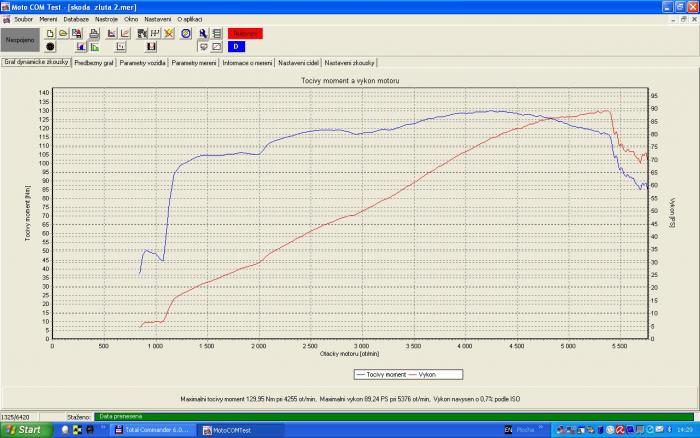

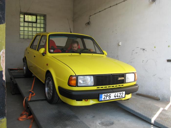

Tak jsem si dneska "splnil sen" a změřil výkon na válcové brzdě abych pořád nemusel říkat, že tam je zhruba xx koní. Výsledek mě potěšil, byť se tady jistě najdou tací, co mají stejný výkon na volnoběh :-D Sériový motor z Felicie má 68HP na vícebodovém vstřikování, já mám 88 - 89HP na karburátoru, což je nějakých 65 - 66kW výměnou vačky, výfukem a úpravou hlavy. Z původních 33kW 105tky je ale slušný nárůst a jsem s výsledkem spokojen. Opět mohu jen doporučit vačku a nebo i kompletní úpravu motoru u firmy motor-excel.

Graf

Tak pokud to máš změřené a dosáhl jsi tohodle výsledku tak gratuluju. Jak jsi psal nárust to už je slušný.

ty oranžový blinkry jsou pěkný, oproti těm bílejm, co si tam měl dřív

fredh: Díky, to seš asi první komu se to vyloženě líbí, většina bylo pro starou verzi: [ Link ]

když už to dáváš do "původního" vzhledu, sežeň i nějaký dobový kola-možná by to vypadalo ještě trochu líp:)

Honza2.016v: Dobový kola to skoro jsou, nejsou zrovna nejmladší a mě se ještě pořád líbí. Je pravda, že třeba ARCčka bych na tom taky snesl, ale to není na naše silnice plné děr a musel by na tom být balón aby to vyplnilo mezeru v blatníku a to zas nechci. Ty 15" jsou na to tak akorát, ani těžký a velký a ani malý.

pekna prace ale ja bych ty blinkry nechal bile je to hezci a jinak gratulace...

prosím k tomu měření měl jsi tam ventilátory nebo je to takový to měření na hulváta?

blinkry se mi víc líbí oranž, tu masku taky 50/50

nocarret: Brzdu přesunul ze zahrady na stálé místo teprve nedávno a ventilátor ještě nemá. Ale díky tomu, že to byla původem 105tka, tak mám spínač na větrák předělaný na ruční. Navíc mám na expanzce víčko na větší tlak, termostat 88° a teplota se za celé měření (měřilo se 4x) vůbec nezměnila.

Motor Exel zname dobre..taky mame od nich udelaneho Pickapka...1.6 s vackou a udelanou hlavou a uprava ridici jednotky..a lenoch to ted zrovna neni...jinak gratulace ke krasnemu grafu
