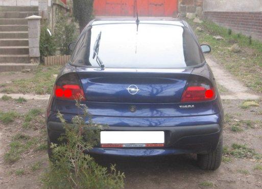

Tak se mi stala další divná věc, ještě včera ráno to bylo v pohodě. když zapnu třeba obrysovky, nebo obr+tlumivky. tak mi vzadu svítí na levý straně dvě žárovky a na levý jen jedna. když vypnu světla(obr+tlum) a šlápnu na brzdu tak svítí ty samé. jenže když mám zaplý (obr+tlum) tak to svítí furt. je to přesně jako sem to udělal na obrázku. Nevíte kde může být chyba? Pojistky jsou v pořádku, žárovky taky.
Nechci kvůli tomu zatim rozebírat půl auta.

o 25.09.2008, 13:49 | Thomas987
jak jdou blinkry? no možná bych se mrknul na kostru u toho světla... ;-)
o 25.09.2008, 14:13 | JackFires
Blinkry jdou krásně. svítí jen tohle jak je na fotce.
o 25.09.2008, 14:47 | Lukasino
a zkousel jsi jinou zarovku? Treba se zda byt ok ale neni :) nebo neni tam jen jedna + zpatecka, nebo neco? :)
o 25.09.2008, 14:50 | JackFires
nene neutral tam je

o 25.09.2008, 17:18 | JackFires
Tak jediný co jsem zatim zjistil že když vytáhnu pojistky pro pravý a levý světlo a šlápnu na brzdu tak se na každý strane rozsvítí 2 žárovky. když pojistky zandám tak zase jenom svítí.nenapadá vás něco?

o 26.09.2008, 14:18 | Rustapha-659
Tohle většinou dělá buď blbě zapojená kostra a nebo ruplá dvouvláknovka a uvnitř baňky to dělá psí kusy..nejenom u Oplu.
o 26.09.2008, 15:13 | JackFires
Mezi žárovky byla žárovka s jedním vláknem a proto to svítilo jak na kolotoči. A já bych kvůli tomu rozebral celý auto.
Stačilo tam dát jen 2 vláknovou místo jednovláknový.
