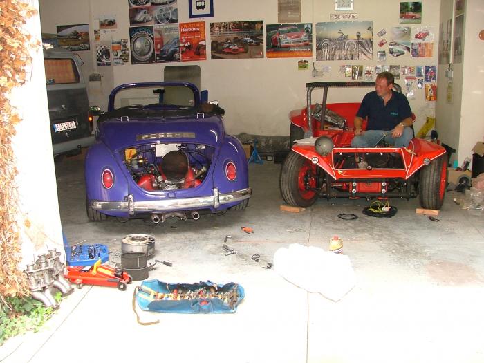

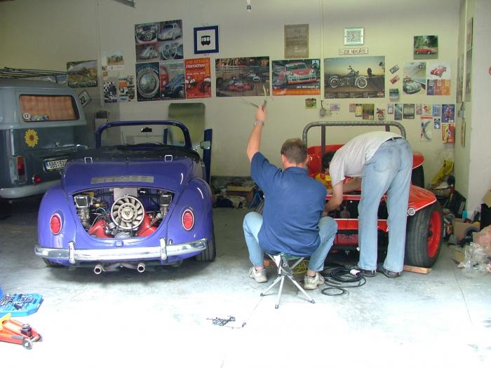

Pak sme se s hightowerem stavili na dlabanec u MacDonalda a po nastartovani uz sel motor podivne... pozdeji se ukazalo jen ze na 3 valce... v patek jsme se do toho na brnenske broukarske zakladne pustili... v zapalovani to nebylo...
o 30.08.2008, 11:15 | Luke-Jeep
zjistili jsme ze vysi jeden ventil (konkretne na tretim valci vyfukovej a ze nejak nesedi "klaviatura" vahadel...
o 30.08.2008, 11:17 | Luke-Jeep

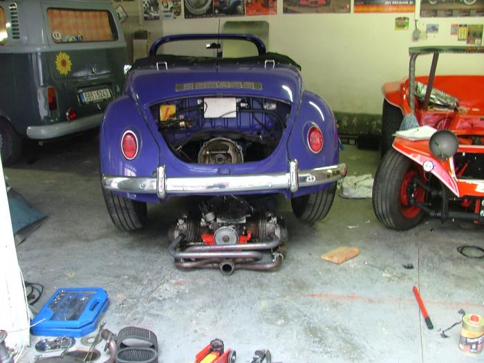

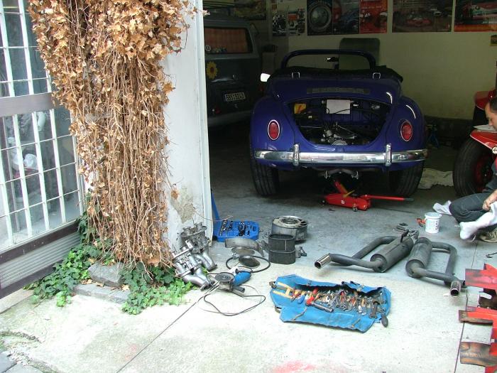

takze rozhodnuto ze musi jit motor dolu, ze by mohl byt v haji i pist (nedej boze i dalsi veci) a hlavne ze na tohle se uz musi podivat v ramci zaruky na motor mechanik kerej ho stavel...
o 30.08.2008, 11:23 | Luke-Jeep
TAkze motor svesen nalozen do dodavky a odvezen k Jirkovi Vichtovi z Viva racing teamu na kontrolu a opravu.
Rozhodnuto uz ted o vymene vahadel za kovana s pomerem 1:1,25 klaviaturu jistenou srouby, ne perky ktere nevydrzely...pokud bude potreba pulit blok tak zrejme i vymena vacky za jeste ostrejsi (je ve hre i klika - tam uz vby sel objem na 2,1,ale na to uz urcite nebude peniz...) no a mozna pisty+ valce pokud bude potreba... poladime za se o kousek vejs ;-)
