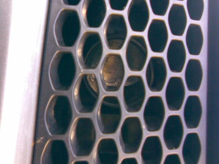

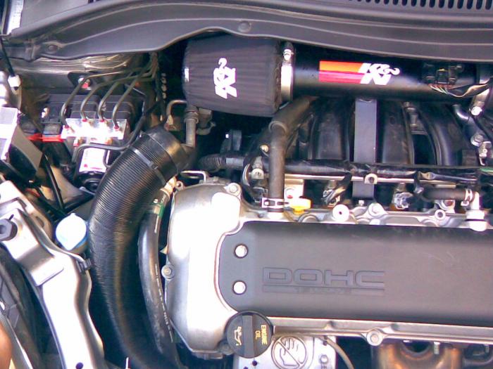

sani simota raceing vystridal kit primeho sani K/N ... privod vzduchu je vyvedem primo na predni mrizku hned vedle chladice
foto k příspěvku  od imax
o 28.08.2008, 19:12 | imax
o 28.08.2008, 20:17 | dolph
čím je zakončená ta trubka? ja mam ty konce šilene "rozj*bané*
o 28.08.2008, 21:35 | imax
na oboch koncich byli takove ptakoviny co se na to nasadili, jako vidis na obrazku, jinak bez nich bych to mnel jako ty. Ty koncovky ale byli uz primo na te K/N hadici.
Jinak ted kdyz je vedro, tak to citit ze filtr saje chladnej vzduch a ne horkej od motoru.

jestli nekdo chcete ten povlak na filtr, neni problem sehnat ... je vodeodolny
o 29.08.2008, 00:13 | Fresh
proc si to menil? ja si Simotu nemuzu vynachvalit
o 29.08.2008, 00:14 | Fresh
navic tohle neni sani KN ale jen filtr KN a sani je od madaru co se jmenuji tusim HaH
o 29.08.2008, 06:38 | Tweety_xx
Ten povlak propouští vzduch?
o 29.08.2008, 13:32 | Mišell
imax: velikost povlaku je nějaká uni,nebo je na každej filtr jiná?

ten navlek propousti vzduch, ale nepropousti vodu, nebo lepe receno je vodeodolny, takze i kdyz se ti nejaka voda dostane pres hadici k filtru, tak ten navlek ji zastavi, mnel by. Cena navleku je 890,- a je to hodne dobra vec od firmy K/N. Kdyz bude prset pojdu se prevest a dam vedet jestli se voda dostala az na filtr. Podle mne je misto vedle chladice nejlepsi na privod vzduchu, pac to nesaje bordel od zemne, jako v pripade hadice od spodu.

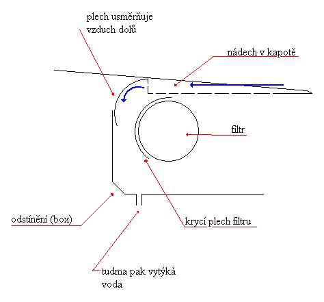

Já mám v kapotě ale jakoby za fitrem, za dirou je do rádiusu ohly plech aby se vzduch vracel na filtr okolo něj teď bude častečne plech takže saje studeny vzduch ale voda protíká prič. hodím sem obrázek s principem jak to myslim
o 30.08.2008, 15:35 | R.I.S
Prominte že je to v malovaní, ale nechce se mi jit fotit, do auta. Samozřejmě při vysoký rychlostí už je ta voda tak roztrhana že nasavate vlhkej vzduch, ale to vpodstate i u serioveho filtru. Nemám to ještě uplně hotové jak je tady na tom obrazku jezdím tak už půl roku a fakt nemám problem
foto k příspěvku  od R.I.S
