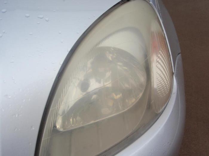

Jak jsem jiz pred casem psal, zakoupili jsme s pritelkou vozidlo a jedna mala chybicka na nem byla ta, ze melo zazloutle svetla. Dost to snizovalo ucinost tech svetel a na pohled to vypadalo otresne. Rozhodl jsem se to vylestit a zde mate vysledek....
Zakoupil jsem k tomu special sadu viz. nize, na kterou jsem narazil v jednom special obchode uplne nahodou, obsahovala ctyri brusny papiry (1000, 1500, 2000, 2500), brusnou pastu, hadr, rukavice a celkem srozumitelny navod. Slo to jako po masle a vysledek je temer perfektni.. Posudte sami..

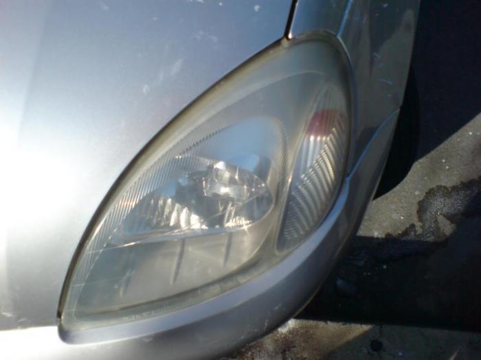

o 19.07.2008, 10:20 | badczech
pred...
foto k příspěvku  od badczech

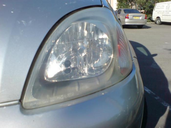

o 19.07.2008, 10:21 | badczech
pred....

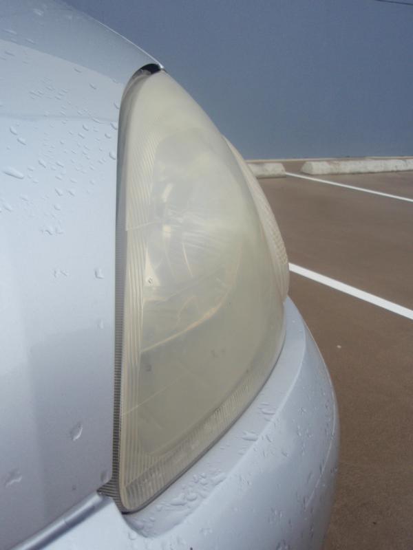

o 19.07.2008, 10:23 | badczech
cistici sada...

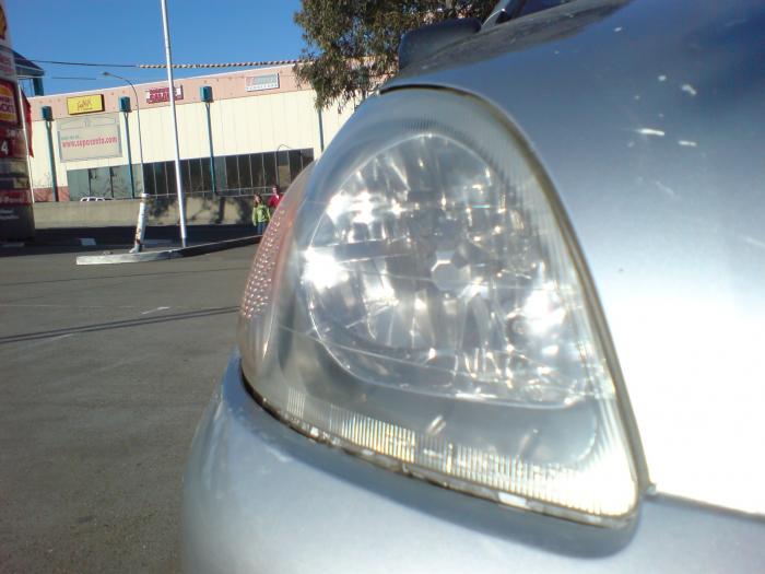

o 19.07.2008, 10:24 | badczech
a po.. je to foceno mobilem...

o 19.07.2008, 10:47 | cupra.165
no prokouklo to,ale i tak je ten vnitrek svetla dost vysuslej :-) ale chapu,svuj ucel to splnilo a uz to neni slepa vrana :-D
o 19.07.2008, 11:14 | .mycTD
svetla divny, to ma pravostranne rizeni?
jinak teda prokoukly.
o 19.07.2008, 11:19 | mishan
.mycTD: no v Austrálii jo :-)
o 19.07.2008, 12:48 | Verano
ještě je vem zevnitř
o 19.07.2008, 16:22 | Petura
no hlavně aby to nějaký čas vydrželo
o 21.07.2008, 17:27 | Kesam
No prokouklo ale pořad to nejni jako nove .-)
