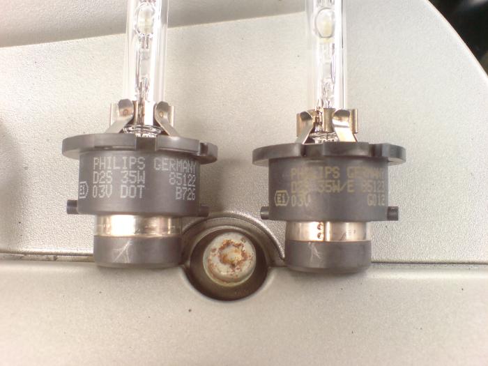

zdravim,
moje potíž je že mam na Opel Vectra 2OO1 dvě xenonový výbojky od philipse obě jsou typ D2S a jedna svítí krásně modře a ta druhá se rozsvítí modře a během 30 sekund zežloutne a barvou vypadá jako normální žárovka, svítivost bych řekl že je ale skoro stejná jako u tý modrý.
Může to bejt tim že jsou to jiný druhy i když jsou obě D2S, nebo je ta jedna vysvícená či co?
Když budu muset vyměnit tu jednu výbojku můžu vzít osram D2S nebo budu muset shánět philipse?
jak je to u xenonů s barvou světla všeobecně? prosim vysvětlí někdo?
modře svítí:
D2S 35W/E 85123
03V G012
zlobí:
D2S 35W 85122
03V DOT B726
foto k příspěvku  od existencex

o 12.07.2008, 15:15 | Satas
Hlavní problém je to že jednu výbojku máš 85122 4300K a druhou 85123 5000K co se dávalo jenom do VOLVO,AUDi A8 a nákejch BMW.A jak psal dan tak každá může mít jink nasvíceno a je to hned rozdíl.
o 12.07.2008, 15:18 | Satas
takže si kup obě nový a máš pokoj.
