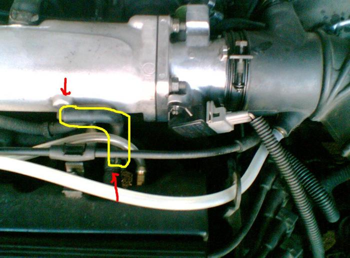

protože se mi do sání dostávalo trochu oleje,pustil jsem se do montáže expanzní nádobky!Hadičky budou samozřejmě jiné je to jen zatím na zkoušku.jen nevím zda dělat tu samou věc i na tu hadičku co je na fotce označena žlutě!při hledání jsem narazil na zajímavý článek kde to je řešeno uplně jiným zpusobem a je i ta druhá hadice zakončena filtrem
může to tak být?není tam potřeba nějaký podtlak ze sání?kdyby mi někdo objasnil princip??díky moc....

o 27.05.2008, 11:01 | MarauderZ28
filtr tam nedávej neb je to daleko míň účinný než když je odtah do sání ...
o 27.05.2008, 11:15 | RepaO
OK a na tu žlutě označenou taky dán expanzku?z toho taky pujde olej do sání,že?
o 27.05.2008, 11:19 | MarauderZ28
tu hadici rozřízneš a mezi ty dvě půlky dáš tu nádobku
o 27.05.2008, 11:49 | RepaO
jasně myslel jsem že olej letí jen před klapku,podle toho co jsem našel na internetu všude byla jedna expanzka takže budu mít dvě!a jestli jsem dobře pochopil když jedna hadice vede od filtru před klapkou tak to bude sání do toho víka a druhá když je za klapkou tak to bude odsávat?

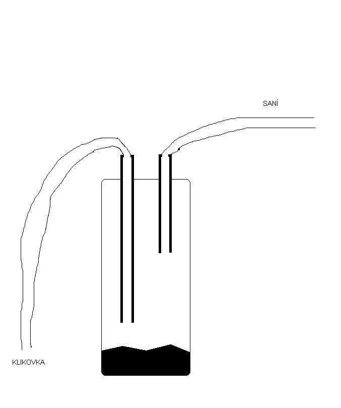

o 28.05.2008, 00:08 | Dave72
Jestli to chápu, tak to pracuje nějak takhle???
foto k příspěvku  od Dave72
o 28.05.2008, 00:18 | kucik
jo přesně,akorát teda nevim,jak to vypadá vevnitř,marauder tam o příspěvak výš dával nějakou drátěnku,tak to funguje asi jako nějaký filtr
o 28.05.2008, 00:19 | Dave72
Takze teda kdybych dal na klikovku filtr tak je to horsi jo
o 28.05.2008, 09:54 | MarauderZ28
ano asi logicky ne ? když to vede do sání je tam značnej odtah, když to vede do atmosféry je tam hovno ...

o 28.05.2008, 14:52 | MarauderZ28
to co nakreslil Dawe by mělo dost "neekonomickej" design ...

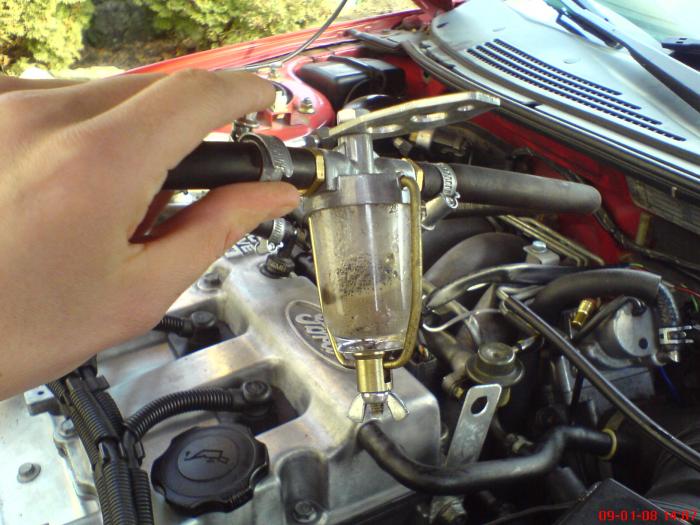

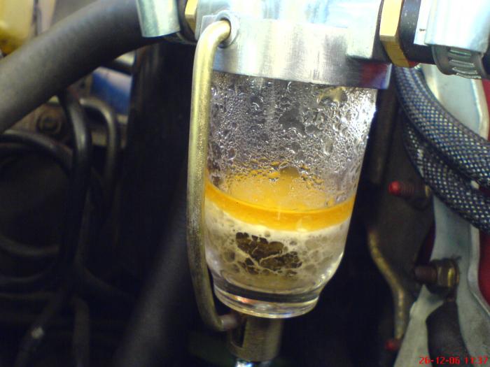

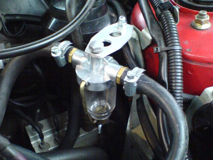

o 30.05.2008, 19:05 | venito | Upraveno: 2008-05-30 17:08:24
neni nic lepsiho, nez tam udelat odlucovac .... v motoru musi porad cirkulovat vzduch.. je nasavany za vahou vzduchu, prochazi prez klikovou skrin do vika ventilu z kama je odsavany...a prave sem mrskni todle... chyta to hodne mastneho bordelu a vzdusne vlhkosti ktera se ti pri chladnuti motoru kondenzuje v motoru hlavne v zime...
foto k příspěvku  od venito
o 30.05.2008, 19:06 | venito
o 30.05.2008, 19:11 | venito
jo jinak filtriky sou uplne nahovno, protoze bordel z oleje neni odsavany jak se odparuje, ale vesele si s nim mazes motor... jedine co mas je dobry pocit a bozsky tuning na srazech, ale motor by te nakopal nekam...v zime obvzlast..

o 31.05.2008, 12:43 | venito | Upraveno: 2008-05-31 10:45:47
je to hruby cistic necistot nafty na stavebni stroje, avie, traktory atd:) stoji to kolem 3 kil, akorad sem musel na soustruhu delat ty mosazne priruby na hadice, je tam atipicky zavit.
o 31.05.2008, 15:10 | Šestikule
to by šlo použít i toto [ Link ]
o 01.06.2008, 19:36 | venito
no dyt to je ono:) v tom mem bylo velice jemne sitko, to sem vyndal
