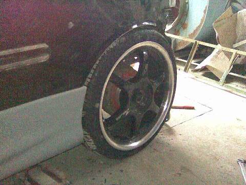

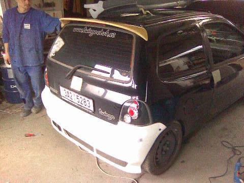

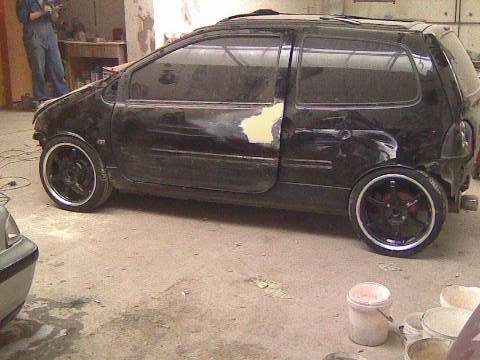

Tak zatim lepsi foto nemam:-( zase se o kousek pokrocilo. Jen je potreba zvednout vic zadek, nenapada nekoho jak?Je tam pevnej podvozek -50mm/-50mm

Pneu je 195/40 R17 Pirelli Nero rafek 7x17

Napadlo me nejak podlozit pruziny nebo ulozeni tlumicu?Taky nevim:-(

A co takhle dát do zadu pružiny s menším snížením??Jinak mě to připadne jako prasárna podkládat to..

mne pod 17" nejdu! :-D tam nejde ani zas tak o velikost kol ale o to ze kdyz dam muziku tak ta prdel lehne neumerne predku na zem:-(

Pruziny to neni spatnej napad ale nebude jina tuhost pruzin?Tzn koupit pruziny na zadek nebo dat treba seriove nebo z jineho auta?

Natvrdo to podlož... ;) Myslim přímo uložení... Bude to mít stejnou charakteristiku a bude to výš... ;) Clio mám kvůli muzice taky podkládaný... Origo pružiny bych tam nevracel... :)

Kdo se boji nesmi do lesa! :-D Skok zas tak velkej nebyl ze 14" na 17" to neni tak husty:o) kdyby to slo na 20" tak uz asi jo ale tohle.....Jinak pro info obvod kola je stejny jako jsem mel do ted:o) takze jen se zmenil pomer hliniku ke gume:-D Sam sem zvedavej jak tohle dopadne jedno vim uz ted....vymena motoru je nevyhnutelna...:o)

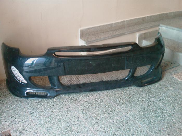

Jeste jsem našel fotku ze zkousky zadniho narazniku:o) a strisky.....
foto k příspěvku  od DJ.UFÍK

Nevěřím tomu,že ty kola nebudou drhnout,i když to má vytažený lemy,tak to kolo stejně leze přes,aspoň podle fotek to tak vypadá,ale vypadá to teda zajímavě

taky bych podlozil pruziny, znamej to delal z nejakeho kovu na soustruhu a slo to na pasata jezdi na tom vic jak rok a bez problemu, nebo pouzit nejake gumove dorazy neco jako u skody 120 pod zadnima pruzinama

vysoustruzit podlozku pro horni ulozeni tlumice a zpevnit pruzinu pryzovym dorazem...

co nějaký silonový podložky pod pera?
