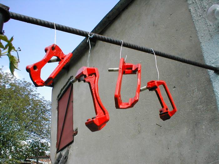

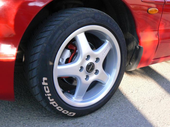

o 19.05.2008, 17:39 | venito
mam to uz druhy rok, cele poradne mechanicky odrezit, natrit zakladem a klasickou vrchni syntetickou barvou.... drzi to jako cikanska vule:) zadre drahe barvy, vyhozene prachy
foto k příspěvku  od venito
o 19.05.2008, 17:44 | venito
