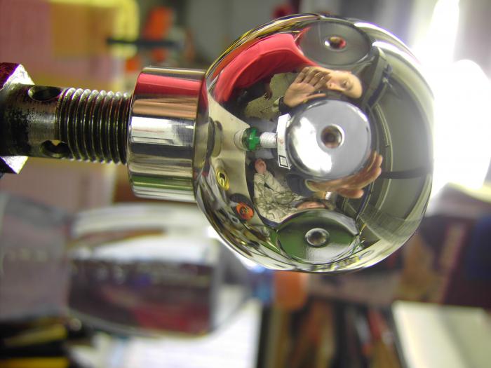

o 29.04.2008, 17:44 | Kesam

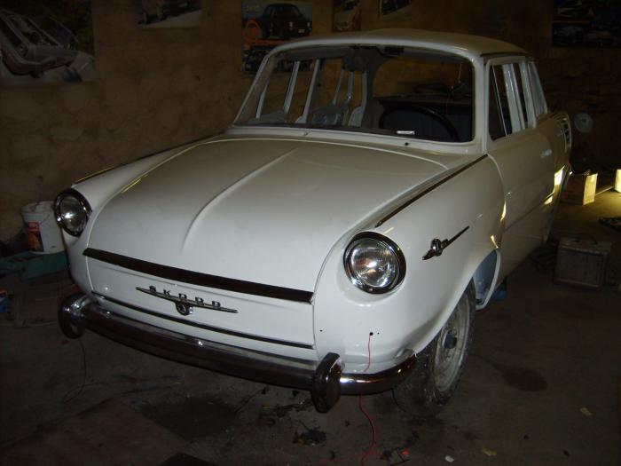

....já teď shodou okolností dávám dohromady pár 42-letejch chromů dohromady :-)
Nejdřív je hadrem od 3M ( dělaj růnou hrubost-používám jemně škrábací :-) ) vemu spolu s pastou ( např. silichrom, ale já používám pastu na leštění kol ) a pak je ve finále přeleštím hadrovým kotoučem a fakt prokouknou....
foto k příspěvku  od GTI16V
o 29.04.2008, 21:03 | GTI16V
...a další pro inspiraci :-)

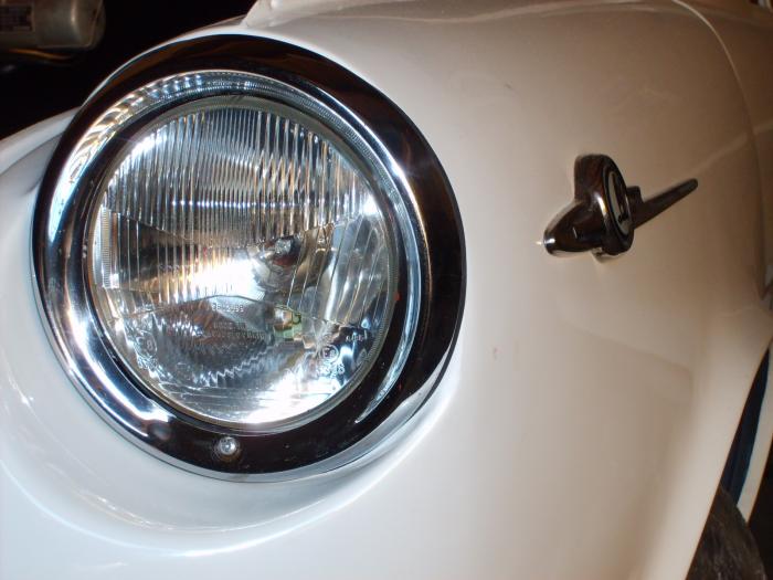

o 29.04.2008, 21:05 | GTI16V
...všechno bylo fakt zle zašlý, nic není nový !

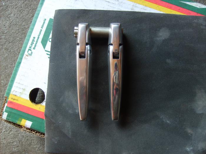

o 29.04.2008, 21:06 | GTI16V
...42 let starý chromy :-)

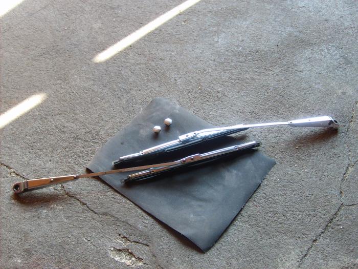

o 29.04.2008, 21:59 | Nevřis
taky jsem leštil .. v dobách VR6:)
