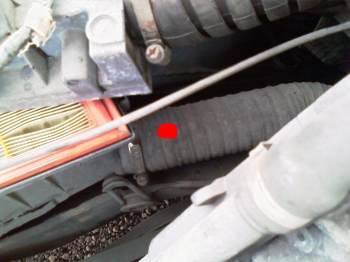

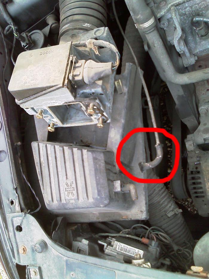

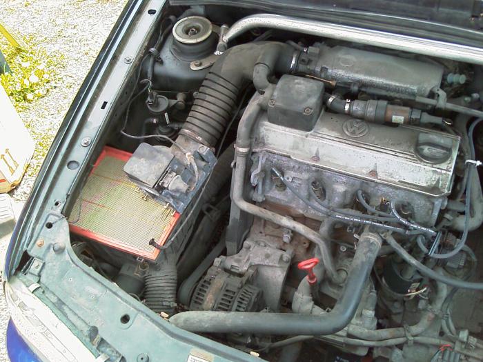

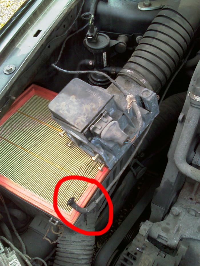

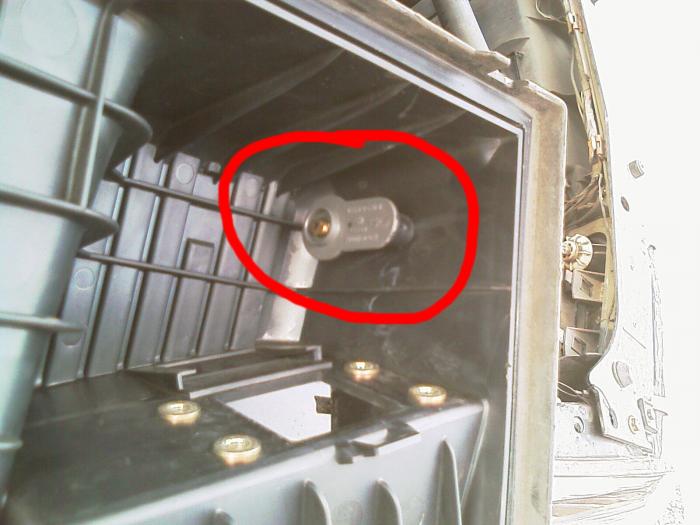

Zdarec chlapi. Dal jsem do vymeny airboxu za kuzel. V airboxu je vaha vzduchu na kterou dodelam reduxi a dam kuzel.
Nevite k cemu je ta tenka hadicka? Vede do airboxu a je zakoncena nejakym ventilem krery saje vzduch. Nam ji ucpat a nebo..?
A pak jeste ta velka dole, tama se vraci teply vzduch z motoru, kdyz je studeny? Co s ni?
Uz jsem videl par tehle motoru a meli kuzel, ale hadicky videt nebily. Jedna se golf3 2.0 115k.
Dik za kade info

o 28.04.2008, 08:03 | imarwin
Cus no hele tak ta hadice silna ze zadu motoru je privod tepleho vzduchu a ten ventil prepina jestli zapnout privod swtudeneho nebo tepleho vzduchu! Spina se to pri urcitych teplotach! Ale klidne dej vsechny pryc akorat tu slabou jak ti vede z vrchu sani tak ji zaslep a nezapomen odstinit ten kuzel od motoru
o 28.04.2008, 15:52 | Timbo
a nezapomen ten motor taky umejt a vem s nim celej motorovej prostor. sorry ale to je hnus. ono je hezky si auto upravovat a cincat ale zakladem je podle mne mit auti cisty. jestli jsem se te nejak dotknul tak sorry ale toto je muj nazor.

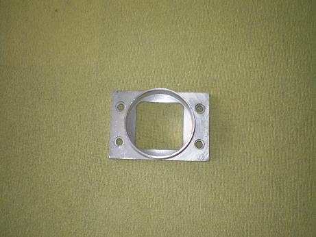

tohle nechceš?

Prirubu beru, psal jsem mail.
