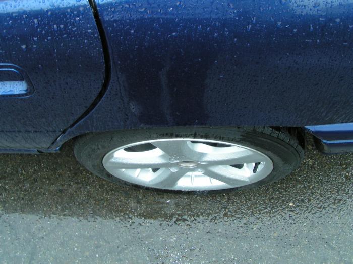

Plast ne, Vectru A GT Podvozek je už z série docela nízko a níž už moc nechci. Tak vypadá.
foto k příspěvku  od Směty

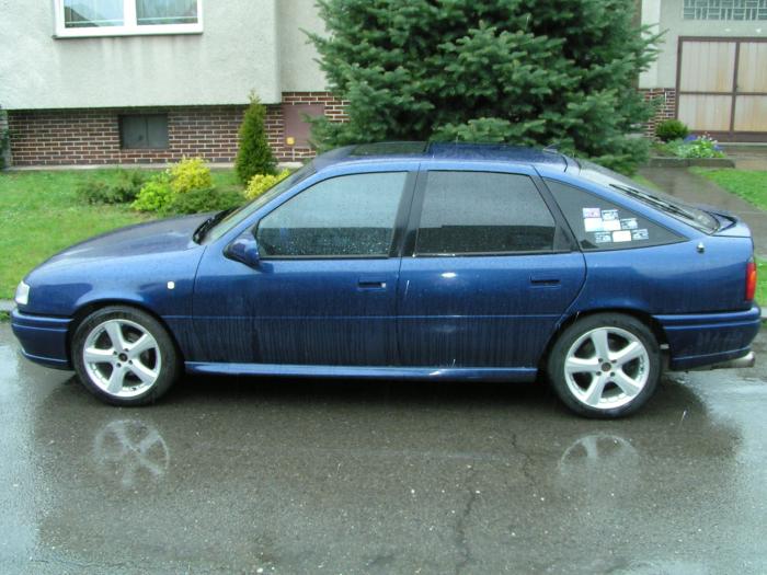

o 16.04.2008, 11:42 | Směty

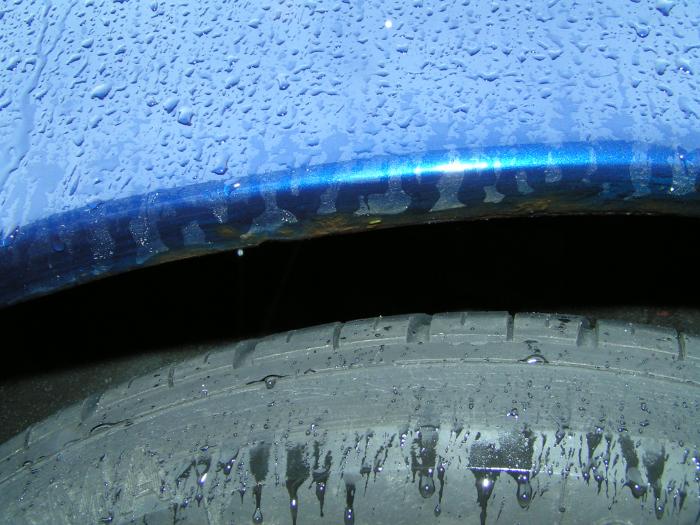

Není moc vystrčené, ale ten lem je zafalcovanej dovnitř a ten kousek drhne když projedu nějakou nerovnost.:o(

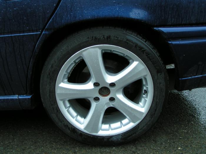

o 16.04.2008, 11:45 | Směty
Tady po zimě puchýřky. Budu dolaďovat, zkrátka je to starý auto. :o(

o 16.04.2008, 12:51 | Akordýsek
takové puchířky já lakuju,až když řežu:-)jinak pěkná..
o 16.04.2008, 13:52 | Nismo.Power
řízni to komplet i s puchejřkama , obruš to at to neni ostrý, přejed lakem a drhnout to nebude :) podle mě bude stačit říznout tak 0,5 cm :)

Jo to dej do prdele ten lemik hlavne ne celej jako nismo a narvi tam silikon a vymaz to poradne at ti to nehnije dal.

na silikon se vykašli,nebo to už nikdy nenalakuješ,normálně obrousit,odmastit,kvalitní základovku(nejlépe na lehké kovy,ta nepropuští vodu) a přes to lak,nebo bodyčko a máš to na furt.Nebo kdyžtak použij karosářský tmel,který je na autě u těch ohybů plechů,např dveře,kdyby ti někde vznikla fucha

kucik : Nenalakujes??? Nalakujes normalne polyruetanovej silikon davam ho tam kde to chyta šutry a co je treba prilepyt obrousis a je uplne normalne prelakovatelnej.

Tak nakonec byla na té levé straně ruplá pružina o jeden závit včera vyměněno. Takže zatím žádné řezání nebude. :o)
