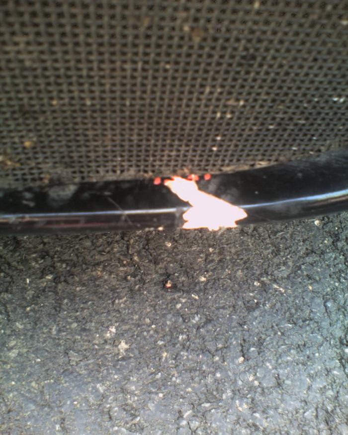

Mohl by mi někdo zkušený napsat postup jak opravit prasklý nárazník? popř. co vše a kde koupit... Díky moc

jen dodám že je to od tohoto prasklé až dozadu....
o 14.04.2008, 18:05 | Kesam
Je to tak jednoduche posli sem vic fotek tohle je hrozny. Vybrousit vetsi misto az kam mas praskliny pak to podlep a vylij to ¨laminem pretahni to tkaninou a treba 2*3krat opakuj pak to vybrousis prace na 1 hodku :-)

pokud je to prasklej normal plastovej nárazník tak nechat svařit.

no na hoďku možná když ten laminát zahřeješ horkovzduškou,já osobně bych to zespod zalaminoval,trochu zbrousil zvrchu tu praklinu,která tam zůstane pokud ti tam nezateče pryskyřice-to by bylo fajn-a pak ji jen trochu kitnul,na takovou opravu ti bude stačit ta opravná laminovací sada,abys toho nemusel kupovat kvanta

: me se stou sadou moc dobre nedela.

Kesam: A v čem je ta sada jiná? vždyt je to jen plechovka pryskyřice s tkaninou a smirkem v krabičce. Akorát to prodávaj jako sadu tak je to dražší než když si koupí plechovku a tkaninu zvlášť.
