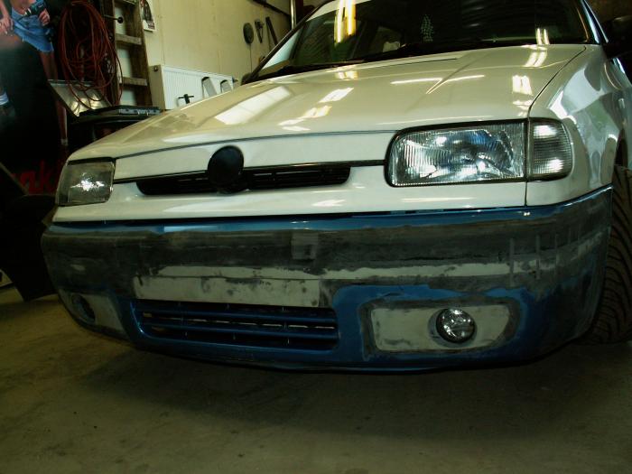

Pred tydnem jsem na ni dal novy naraznik a otvor nasavani na chladic uplne presne nesedi, ale ty problemy s chlazenim mam uz delsi dobu. Jen me napadlo, jestli nemuze neco blokovat?
foto k příspěvku  od The-KOZZY

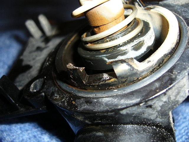

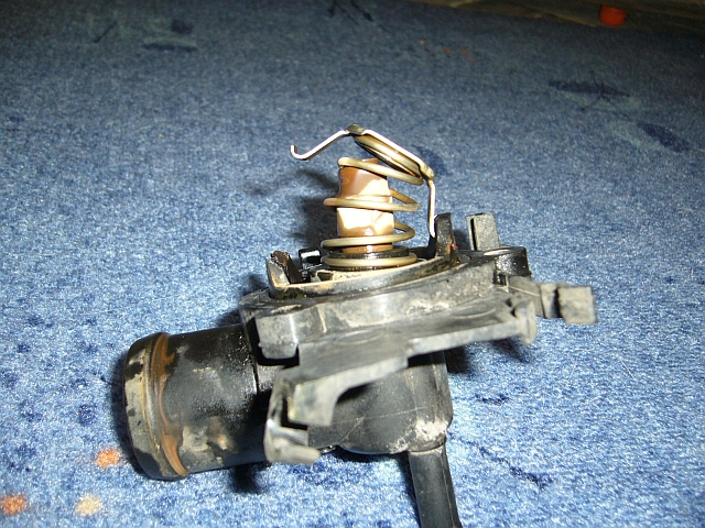

řešil jsem to same.. byl to termostat

takhle nejak vypadal :))

o 10.04.2008, 20:45 | dolph
foto k příspěvku  od dolph

A co to máš za nárazník? Z nové tváře?
