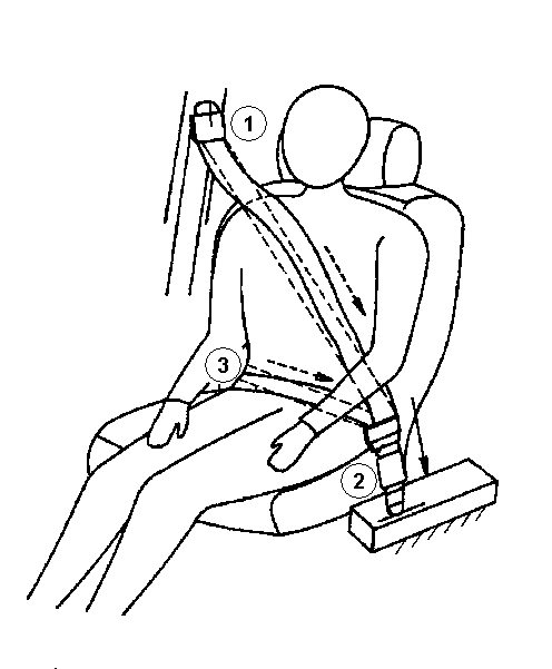

U klasickeho 3-bodoveho bezpecnostniho pasu se sily pusobici pri narazu rozkladaji do 3 casti (viz.obr), tzn. navijak neprenasi veskerou silu, ale jen pomernou cast. Pokud ten navijak umistis za sedacku a pripevnis k nemu 3-bodovy sportovni pas tak bude prenaset zcela jinou silu nez puvodne. Pas je homologovany a zkouseny podle predpisu EHK jako komplet, pro konkretni zastavbu, a jako komplet musi vydrzet atd. atd.
foto k příspěvku  od stigi

tím myslíš, že by to prostě ten navijám nemusel vydržet, protože celá síla by šla do něj?
o 08.04.2008, 13:35 | Smrada (M)
S timhle bych nelaboroval. Je to presne tak, ze by na nej byly kladeny "jine" naroky. U pasu, stejne tak jako u airbagu a u brzd, bych nedelal kompromisy. Nehlede na to, ze par firem dela sport. pasy s navijakem
