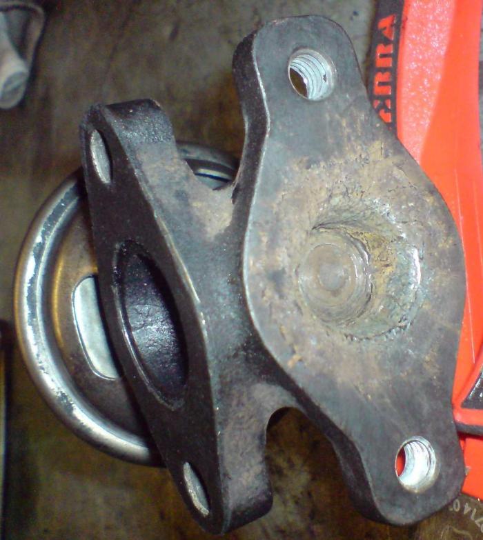

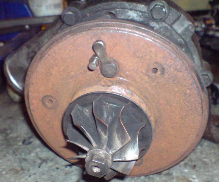

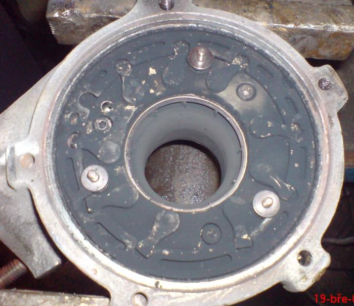

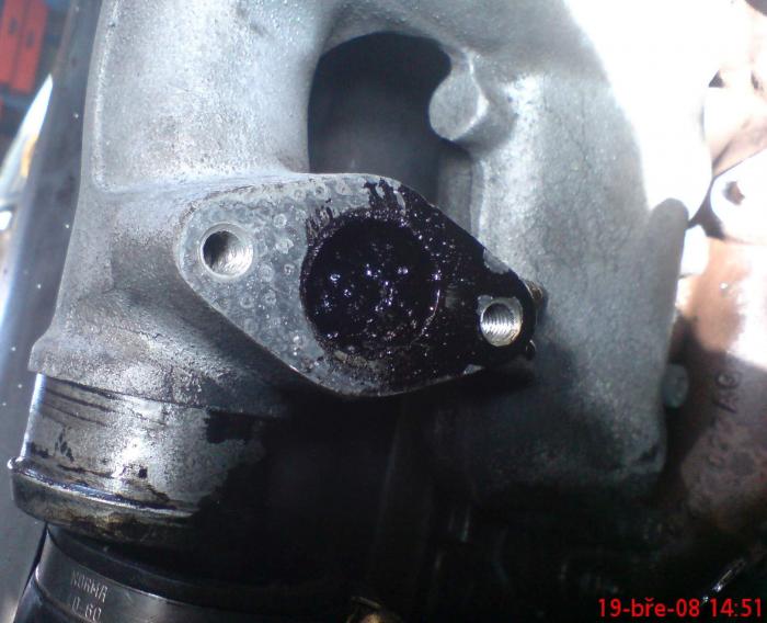

Tak jsem to uz nevydrzel s padanim do nouzaku a rozhodl jsem se vyhodit turbo a pokus se ho vycistit. S tim, ze bud se to podari a bude to ok, nebo ne a sezenu jiny.
Delal jsem fotky pri praci pro dokumentaci.

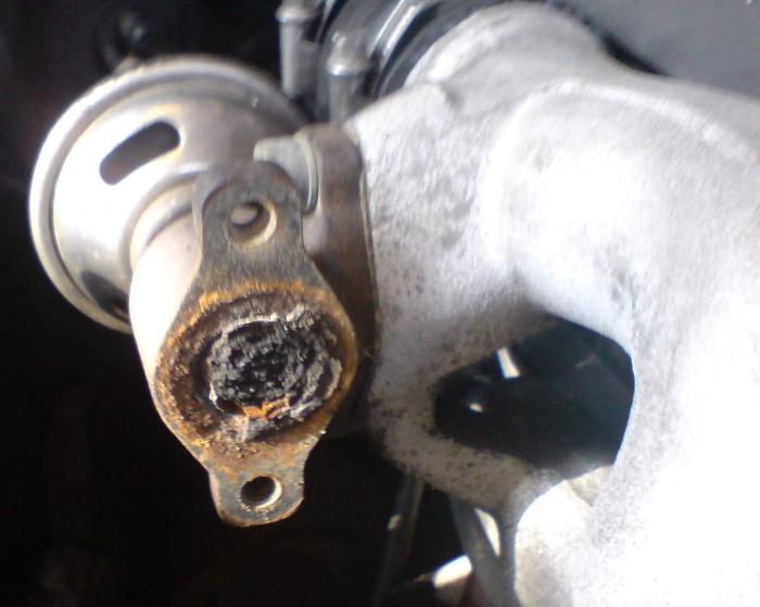

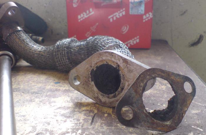

Stacilo sundat trubku z vyfukovych svodu k sani k EGR ventilu a nechapal jsem, jak to auto mohlo jezdit ...
Vice asi uz jen na fotkach :) Neni potreba dalsiho komentare...

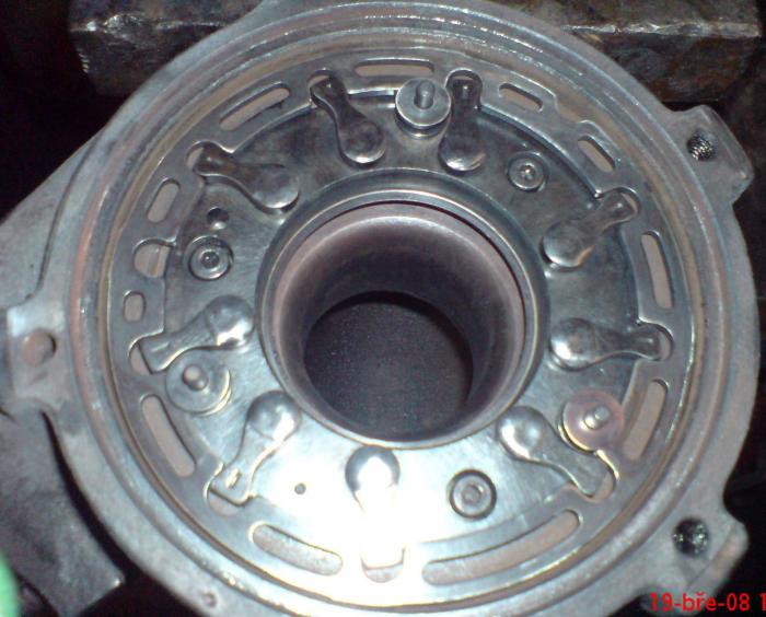

o 23.03.2008, 11:13 | Knightey-

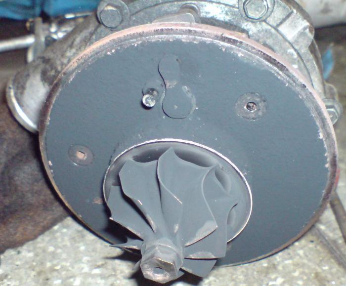

Pak prisel na radu jemny ocelak, smirek, nejakej ten sroubovak, pak nafta na vypaleni tech usazenech sra*ek ve vzduchovem sani atp.
A vysledek takto ---

A vysledek?
Auto je zivejsi, ma zatah v celym rozsahu otacek, turbo neskace do nouzaku a uz se stim da i trochu pedjizdet :)

zaslepil jsi EGR?
o 23.03.2008, 14:23 | Knightey-
to Lukaash:
ee, ja nevim kde presne se zaslepuje, jsou tam 3 moznosti :/
1. -> hendka u vyfukoveho svodu
2. -> mezi trubkou od vyfukoveho svodu tam k tomu ventilu, jak byl zasvinenej
3. -> mezi vzduchovym svodem a tim ventilem
ja si prave nejsem jistej kde. A nevim, jakej to ma poradnej vliv, nekdo tvrdi ze to zvedne vykon, ale vubec netusim. Ty vis? :)

o 23.03.2008, 14:49 | Lukaash
vliv to ma takovy, ze ti to nebude poustet vyfukove plyny do sani a nebude ti ho tim padem takhle zasirat + "znecistovat" nasavany vzduch ... nejlepe vyradit EGR cele :-) ale staci zaslepit to vyusteni na svodech ...
o 23.03.2008, 14:50 | Knightey-
to Lukaash:
takze staci dat zaslepku mezi tu trubku, co je na druhem obrazku ze? :)

jj, proste plech mezi tesneni a potrubi k EGR ...
o 23.03.2008, 15:58 | Knightey-
Je tam nejak velkej tlak? Stacil by klingerit treba? Nebo medenej plech? :) Pac ten se vymackne :)

to je masakr a takhle to bylo asi 1 rok, zaslepit se da, je pak treba upravit RJ mapy, taky jsem zaslepoval a bez upravy to pise zavadu chyba emisi, ale auto jezdi normalne jen to pise tu zavadu

řešil jsem to na octávce zaslepilo se to plechem a těsněním a je to v klidu, harička od podtlaku se ucpala a je to v klidu..... :-)
