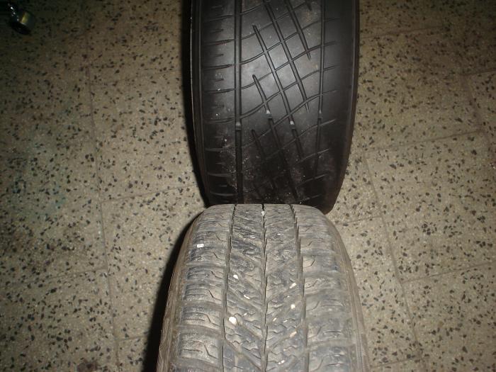

o 20.03.2008, 14:00 | .mycTD | Upraveno: 2008-03-20 14:01:33
215/40 na 8"

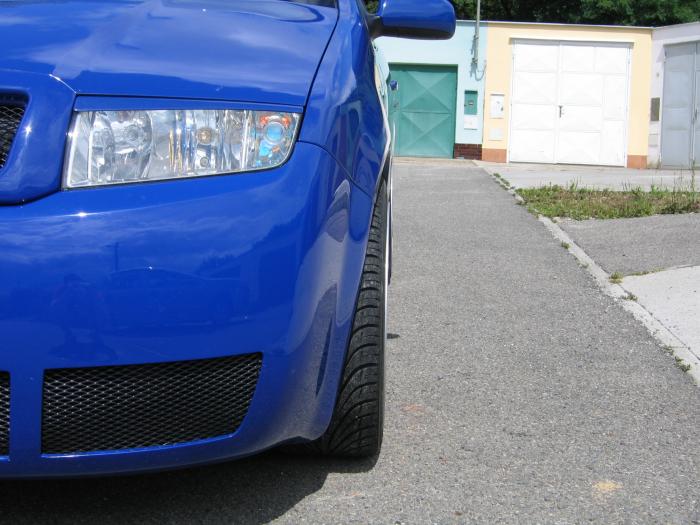

o 20.03.2008, 14:01 | Nismo.Power | Upraveno: 2008-03-20 14:02:10
jako tykeev mám 205/40 na 7,5 a uplně vpohodě ani na 8" Ačko nebude.....
8" ráfek má 20cm , guma 20,5cm takže akorát :)

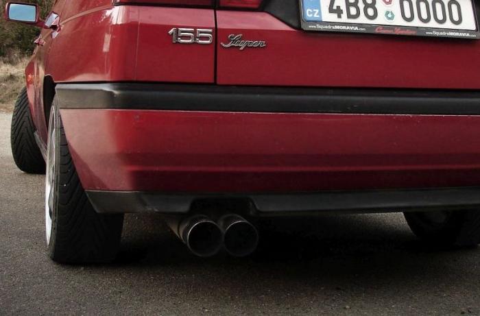

o 20.03.2008, 16:03 | notorik
Robi to velmi velke Acka, na 8" min 225, 235 ideal...

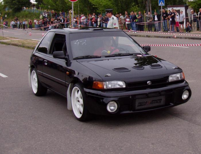

o 20.03.2008, 16:27 | Luke-Jeep
rallye style s Ackama... husty :-D

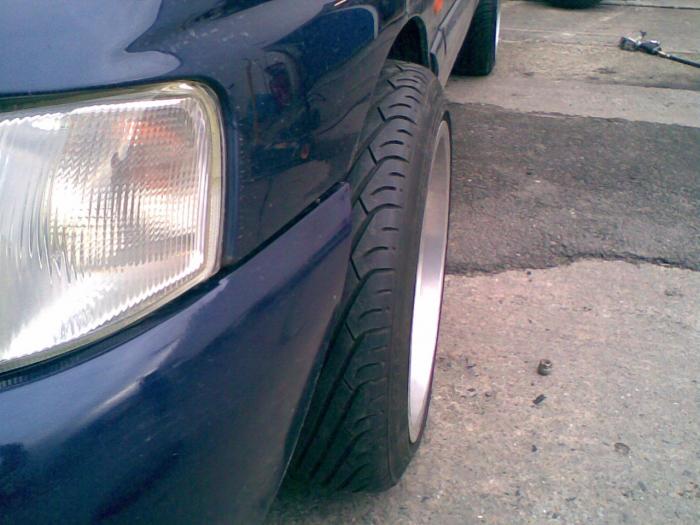

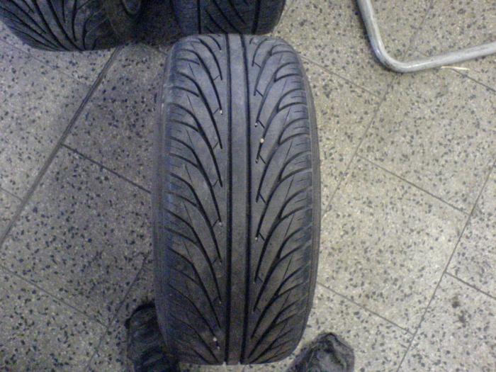

o 20.03.2008, 21:19 | kasko
tohle je 205/40 na 8" ráfku. Pneu Nexen 3000
foto k příspěvku  od kasko

o 20.03.2008, 21:46 | BMW_318iS
kasko: jj ty mam taky, jsou to vysoky a siroky gumy, kdybych mel porovnat rozmerove s jakymikolik jinymi gumami od jineho vyrobce tak by na nich muselo byt napsano minimalne 215/45 a ne ten blaf 205/40 co nexen uvadi. Vsechny ty znacky co jsem uvedl jsou na 8" do acka jak svina, na 8" rafek bych dal 215 pokud chces minimalni acko

o 25.03.2008, 06:25 | notorik
Luke-Jeep: Rozmer gum bol len koli tomu, ze ine gumy by sa dreli o tlmice... Po objednani spravnych podloziek bude rozmer gum 235/40/17 a to aj len preto su take velke kolesa a taky nizky rozmer gum, lebo nizsie gumy sa pri 17" kolesach nevojdu na tuto malicku mazdu, a mensi priemer rafkov ako 17" sa nevojde koli priemeru kotucov.Inak by som volil lahucke 15" alebo 16... Cital som si o Tvojom chrobakovi a viem, ze aj na Tvojom auticku je par veci ktore su na nom aj napriek tomu ze nie su povolene ale musi tam byt. Alebo by si bol radsej ak by som mal povoleny rozmer gum a kolies a slabe brzdy???
Btw: Pre "odporcov" Acok : 205ky na 8" rafku nie su problem. Su pri nom nemale Acka na gumach, a zvladli casovky do vrchov bez najmensich problemov.
