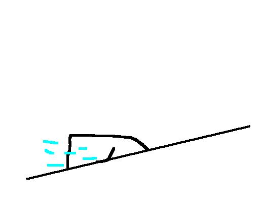

Zdar,
potřeboval bych poradit, nejde mi ani o tvar nebo velikost, ale jak zamezit tomu, aby tam v dešti nešla voda, na filtr, ten je hned pod ním.
Řešil už tohle někdo?
Nesmát se prosím náčrtkům, malování je peklo.
Napadlo mě udělat tam takovou menší překážku do který by voda narazila a pak stejkala ven zpátky na kapotu.

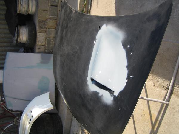

o 19.03.2008, 09:18 | Kleneex
foto k příspěvku  od Kleneex

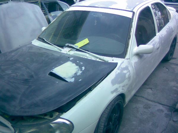

o 19.03.2008, 09:21 | Kleneex
a jeste tady

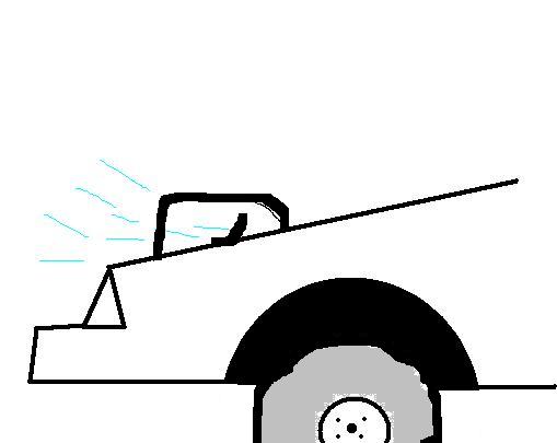

o 19.03.2008, 09:43 | Dudelina
Pokud bys mel box kolem filtru a utesneny ke kapotě, tak mi napadá takto...

o 19.03.2008, 09:58 | Verano
už se to tu řešilo mockrát,ale v podstatě sis na to odpověděl sám,udělat tam jedině nějakou přepážku.............no jo tuning hold nemá s praktičností nic společného
o 19.03.2008, 09:59 | fredh
ee, filtr bude hned pod kapotou a když pojedeš tak na něj pude fšechna voda.
Jak sem psal, o vzhled nejde, čistě jen funkčnost a aby na něj nechcalo.
A jak si to nakreslil ty, tak bych řekl, že tam moc studenýho nepude a přes okraj stejně bude kapat.
Že je to takový zbytečně komplikovaný.
Klenex: máš foto zespodu? Máš tam jen díru ne?

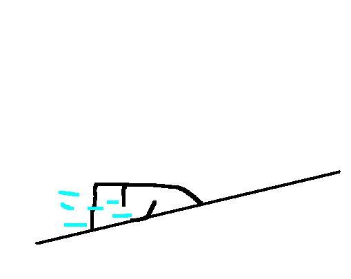

o 19.03.2008, 10:01 | Lukaash
9:17 ... udelej jeste jednu prepazku pred tu spodni, ale zvrchu ...
o 19.03.2008, 10:07 | fredh
nakresli to, jak to myslíš?

o 19.03.2008, 10:11 | Dudelina
myslim, ze by to fungovalo, ale jeste by to chtelo udělat dirky v prepazce, aby mohla odtect pripadna voda i od filtru...

o 19.03.2008, 10:54 | Kleneex
mam hned pod otvorem filtr takze vzduch jde primo na hribek
chtel jsem postavit take nejake box ale je to moc prace podle me to staci i takhle
