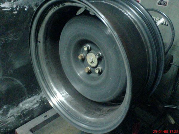

o 04.03.2008, 23:28 | GTi
jeste je jedna moznost jak udelat "prolis"
disk se rozpichne v soustruhu, nechaji se udelat presne skruze podle pozadovane sirky, na ktere se pak obe strany disku navari....
lze udelat z jakehokoli disku....
foto k příspěvku  od GTi

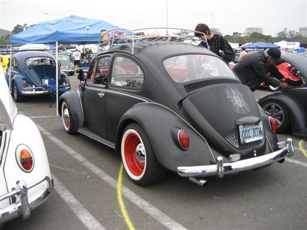

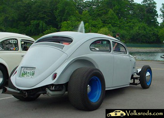

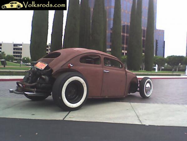

no je to jednochý :-) potřebuji 4 kola, dvě zadní široká cca 10´ a dvě přední užší 8-8,5, převařit z nových plech disků na starého vw brouka.
chci postavi volksorda .:-)

no moje představa je takováhle:-)
foto k příspěvku  od ZRALOK
o 05.03.2008, 15:26 | ZRALOK

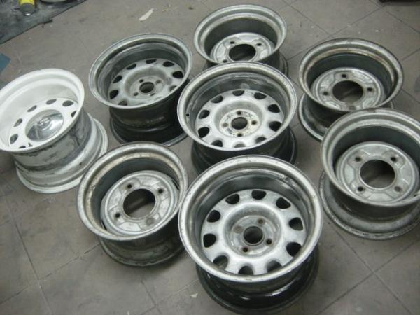

o 05.03.2008, 15:57 | GTi | Upraveno: 2008-03-05 16:00:47
pokud mas origo disky z brouka, tak rozsireni nebude problem.... napis mi pls jakej je origo rozmer. zjistim cenu
borec delal i plech 10x18....delano z dojezdovky ;-)

o 06.03.2008, 08:43 | ZRALOK
jojo to je ono 130 rozteč a vidíš 1203 mne nenapadla, spíš pujde ted o to co bude lepší tvar :-) ale jak píšeš představa je 8 a 10x15. koneckncu je vidět na těch fotkách jak to mám vypadat:-) a co potřebuji .-)
