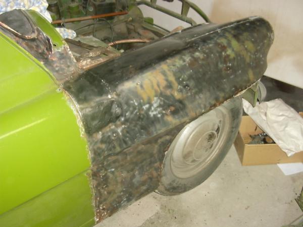

Mohl by mi prosim nekdo poradit? Kdyz mam vyvareny napr. predni blatnik na aute a je kompletne cely obrouseny na holy plech, mam to nejdriv nastrikat nejakou zakladovkou a pak kitovat nebo naopak? Dik

Na holej plech kitovat, obrousit, pak striknout 2k plnicem, 2 vrstvy a brousit...

ja nejdřiv všechno natiram zakladovkou a pak teprv kituju .. na holej plech to vetšinou dela bordel a časem to začne reznout...

m1tv: jakou zakladovku pouzivas? Ja jsem to takhle taky udelal a kit se mi oloupal i s barvou, ale v minulosti jsem to zkousel i bez zakladu a tak jak rikas - zaclo to reznout:( tak ted nevim

Vsechny casaky co se zabejvaj renovacema to obrousej az na holej plech, pak natahnou kit a pres to plnic. Jsou plnice antikorozni.
Otazka je, jestli ti ten plech neprorez z druhy strany, jinak nevim, jak to mohlo zacit reznout...

OK, dik hodim na to kit a pak plnic

No ale taky jsem narazil na clanek, kde doporucujou na holej plech nejakej plnic dvouslozkovej, nekde mam odkaz na PPG (tusim) primo delany jako antikorozni na veterany, primej nastrik na kov, bez brouseni se na to pak vrstvi kity a dalsi plnice.

nekde doporučovaly kit s hlinikovym praškem a docela to drži ..ale ja mam na aute nejdřiv zakladovku pak teprv kit a držito mam to cca 5let a delam to na každym aute co vyvařuju a na veteranu sme to delaly taky ...
