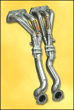

o 02.03.2008, 21:33 | JR
GOLF III VR6
foto k příspěvku  od JR
o 02.03.2008, 21:35 | JR
LEON VR6
o 02.03.2008, 22:48 | djmajk
podle fotek JR to vypadá stejně... až na ten konec teda :-/
o 02.03.2008, 23:33 | kucik
mně to podle fotek teda přijde úplně jiný-díry na lamdy jinde,jiné vedení svodů,přijde mi že u golfa je druhá trojice blíže k první,jiné příruby(ale díry by sedět mohly)
o 02.03.2008, 23:59 | JR
Leon ma dva katy a spojuje se az za nima, kdezto Golf ma kat jen jeden.
