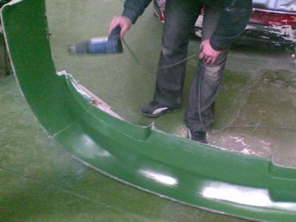

o 17.02.2008, 00:13 | MarauderZ28
Zorro na tom momentálně dělá tohle jsou nejnovější fotky, kopyto na formu, forma a nárazník ... pak dolamnovat světla a je to hotový ...

o 17.02.2008, 13:08 | MarauderZ28
nevím jak může někdo laminovat lepším způsobem než tak, že si udělá kopyto, z kopyta formu a do formy vylaminuje finální kus nárazníku takže se Vás nechci dotknout, ale kapičku plácáte hoši ....

o 17.02.2008, 15:58 | MarauderZ28
add 1,fotka - kopyto: jak vypadá kopyto a z čeho je je snad naprosto jedno ne ? duležitý že se na něj naplácá laminát z kterýho je pak forma a kopyto se zničí, takže jestli je ze stavební pěny, polystyrenu nebo bláta je naprosto u prdele dle mýho názoru.
add 2, fotka - forma: myslím, že na formě je vidět, že je naprosto perfektní
add 3, fotka - nárazník: jelikož je forma naprosto přesná nebude se muset nárazník nijak brutálně kitovat a proto i jeho váha nebude nijak závratná, nepřijde mi, že laminát je nějak brutal těžkej a pokud se nepletu jeho hmotnostní rozdíl oproti karbonu není zas tak brutálně rozdílnej neb carbon je lehčí jen díky lehčí karbonový tkanině, hmotnost pryskyřice je stejná. Nedávno jsem nechal dělat 2 stejný (tvarově) kapoty - laminát a karbon jedna vážíla 6 kg a druhá 8 kg. Camaro je muscle žádná motokára takže si nemyslím, že těch pár kg+ na zadním nárazníku by sehrálo nějakou roly ....

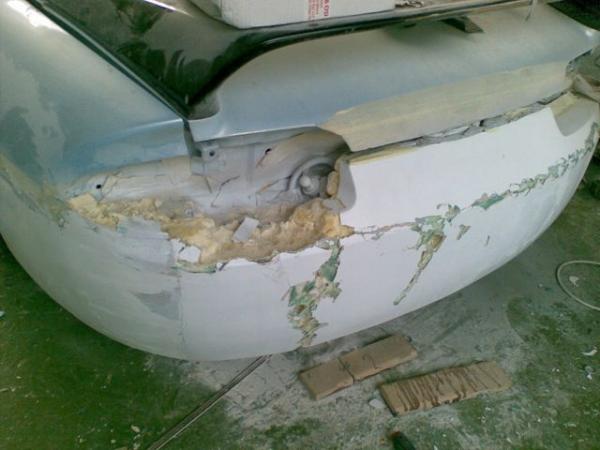

o 18.02.2008, 08:57 | Kapka (M)
me tenkrat delal ten zadni naraznik na zakazku jeden typek od Chomutova...a mel to za cca tyden hotove...a s pripravou na nastrikani atd..jenom jsem to pak hodil lakyrovi...nemam už nejakou lepsi fotku,je to zalezitost pred 6 lety...byl to klasicky laminat...
