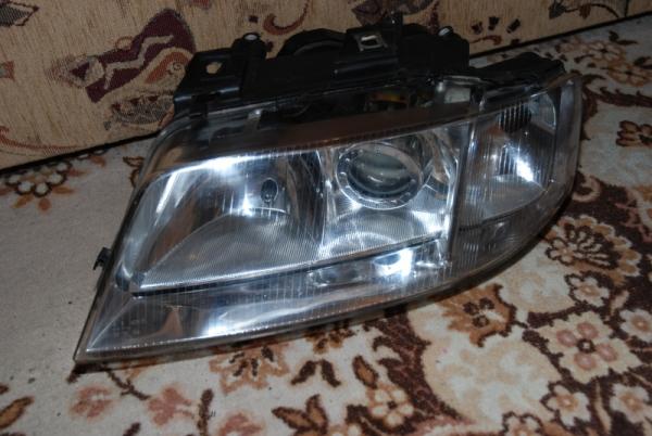

o 16.02.2008, 10:41 | mladej
Já jsem to zkoušel leštit vším možným a nikdy nebyl výsledek dos uspokojivej tak jsem to nakonec zalakoval čirým lakem je to normální lak kterým se zalívá metalíza a výsledek supr.mám to skoro dva roky a bez problémů nic se neloupe nepraská prostě drží

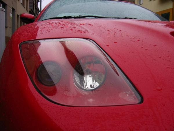

o 18.02.2008, 12:26 | xenonman | Upraveno: 2008-02-18 12:33:17
plast a vysoke otacky znicit plexi? pokud to bude delat nekdo kdo nevi jak na to a nebude mit vhodnej brusnej material na lesteni tak to plexi znici pac hodne zahreje a deformuje se, na brouseni 300 je uz hodne moc pac i kdyz pak clovek jede nahoru az po ty 2000a vejs uz se to svetlo hodne narusi a pak cas od casu rychleji zajde, brusne pasty jsou ruzne druhy od jemnejsich az po hrubsi je to spis vse o penezich muzu tu rikat 3m nej,ale nemusi to tak bejt a spis si vyzkousej sam co a jak jede, podstatne je v jakem jsou ty lampy stavu
mala ukazka pred
foto k příspěvku  od xenonman
o 18.02.2008, 12:34 | xenonman
a po, velke otacky, napred hruba a pak jemna brusna pasta
o 18.02.2008, 19:54 | mladej
foto k příspěvku  od mladej
o 18.02.2008, 19:55 | mladej
Takhle vypadá moje zalokovaný světlo

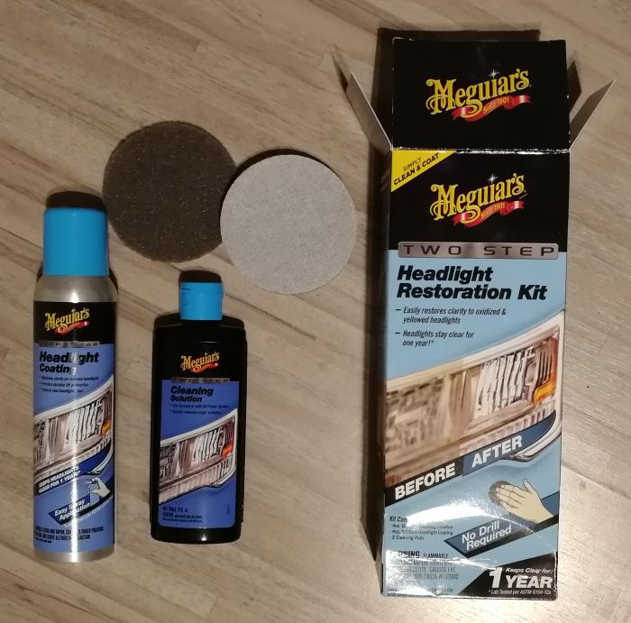

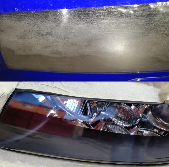

Meguiar´s Headlight Restoration Kit
foto k příspěvku  od HIGHTOWER
o 15.04.2018, 22:41 | HIGHTOWER

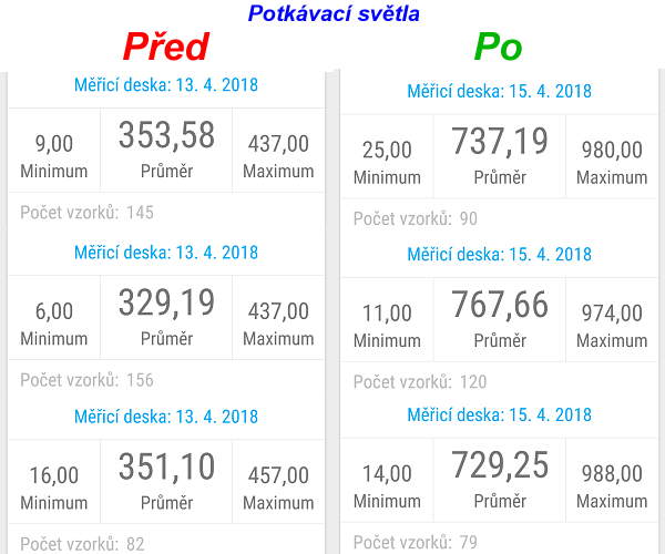

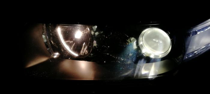

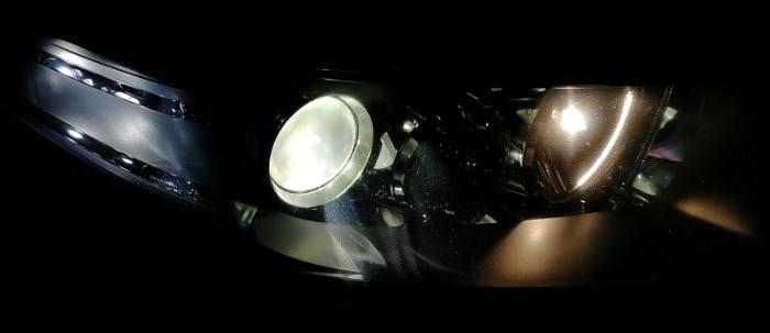

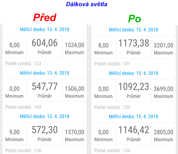

o 15.04.2018, 22:41 | HIGHTOWER | Upraveno: 2018-04-15 22:43:20
Měření na mobilu, alespoň něco, stejné místo, podmínky, vzdálenost, o 100% lepší výsledek
o 15.04.2018, 22:43 | HIGHTOWER

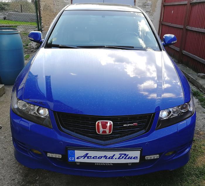

o 15.04.2018, 22:45 | HIGHTOWER
Sada vyjde min. na 2 páry světel. Já použil tedy jednou a ještě jednou ji budu moci použít, neb přípravek na rozleštění i sprej ještě je. Takže 1 použití vyjde na poloviční cenu co sada stojí... Za mě doporučuji ;-)

o 16.04.2018, 09:55 | xenonman
za mě tohle nefunguje, pokud to nemá v sobě tužidlo je to uplně k ničemu, stačí jen když ted jak si to laknul po tom přejedeš hadříkem a poškrábe to
o 16.04.2018, 11:30 | riviera.kidd
Co je to za aplikaci do mobilu?
o 16.04.2018, 12:57 | HIGHTOWER
xenonman: mám doma ještě dvousložkový sprej na světla, tak uvidím, co to bude dělat teď, když tak použiji znovu a dám přes to ten lak
Aplikace je Photometer
o 16.04.2018, 14:01 | xenonman
high to co si ted pouzil je dobry na vzled, 2 slozku musis odmastit a stejne pripravit
o 16.04.2018, 14:40 | HIGHTOWER
Stejně připravit myslíš jako zase rozleštit do matna, odmastit a pak na to nedat to z kitu ale ten dvousložkový lak?
o 22.04.2018, 08:26 | xenonman
High ano, tzn 1000,3000, klidně i 6000 litr, očistit, jinak ten kit je fajn na krátkodobej efekt a na foceni vypadá to parádne, k tomu broušení pokud si to udělal před tím, ze to bylo matně teď je třeba jen dobře sundat tu původní srajdu
