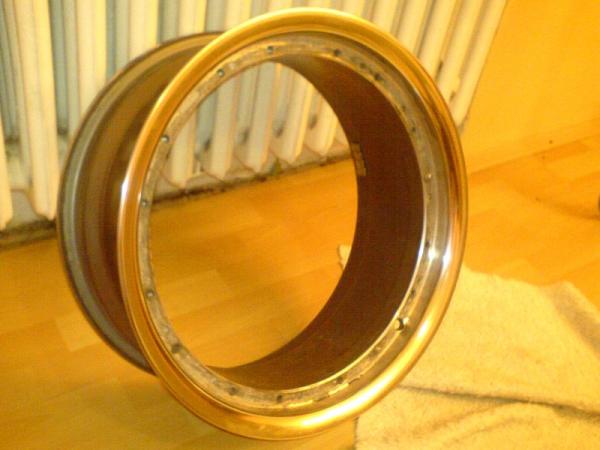

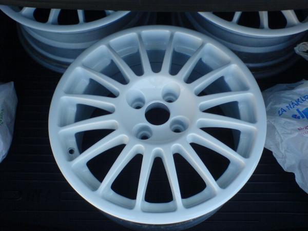

Dneska jsem se nejak nudil tak jsem si rekl ze uz se konecne pustim do kol at jsou pripraveny na sezonu.Tohle je moje prvni prace lesteni a jeste to neni dolesteni dolestim to az zejtra a sry za kvalitu foto je to foceny founem.Hodim celej foto serial jak jsem zacal :-)
foto k příspěvku  od Jindrs

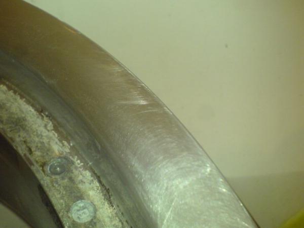

o 04.02.2008, 22:34 | Jindrs

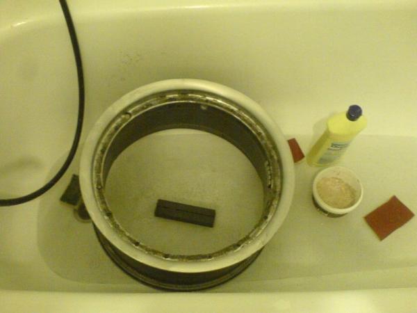

o 04.02.2008, 22:35 | Jindrs

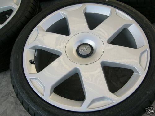

az to bude hotovy melo by to vypadat takhle
o 04.02.2008, 22:37 | fabi
tak to držím pěsti ať se to povede,když ju tak to bude pecka :-)
o 04.02.2008, 22:37 | mishan
no to bude mooc pekné, na jaké auto to bude? ten G3? jestli si dobře vzpomínám?
o 04.02.2008, 22:38 | db-marek
to co za puklica na druhej fotke?:D
o 04.02.2008, 22:42 | Jindrs
mishan: jj G3
db_marek: pekny vid :-))
o 04.02.2008, 22:54 | jolik
ta čtvtá fotka se mi zdá,nebo je tam?
o 04.02.2008, 22:56 | mishan
a proč by tam neměla být???
o 04.02.2008, 22:57 | bastard_son
tak podle poslední fotky už jedno kolo mas ted už ti chybí jen 3 :)))...
o 04.02.2008, 23:01 | Jindrs
jolik: jestli myslis zalomenej sroub tak to se ti jen zda ten je jinde ale kouka ven tak je to dobry :-D
o 04.02.2008, 23:02 | Jindrs
jinak zejtra vezu stredy opiskovat a pristi tyden na komaxit -)

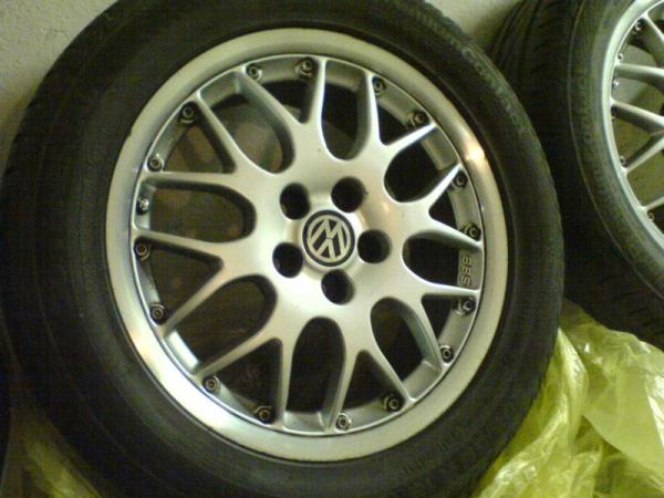

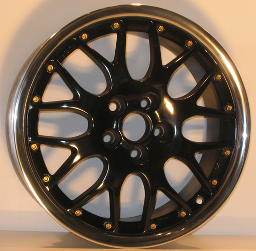

o 05.02.2008, 01:52 | spunt
to jindrs : na kolik to prosimte tak prijde dat kola do cerny b. ? jedna se mi presne o tyhle
foto k příspěvku  od spunt
o 05.02.2008, 08:37 | Petura
taky bych komaxit nedával, i když to není namáhaný, tak ta barva praská nebo od kamínku se to odprejskne a bude se to odlupovat a dostat dolů komaxit není prdel ...
viděl jsem kola, který byly komaxitovaný a ta barva na tom stárne a dělala "pomeranč" a nejde to dolů ... jestli máš jen ty středy a navíc je vyndáš, tak si dej tu práci s broušením (popř. i to pískování) a vem je lakem ...

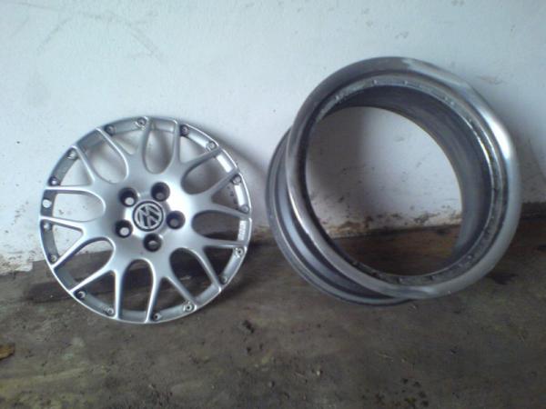

o 05.02.2008, 08:37 | Mosťa
Jindrs: Nejde o tebe, že n+ěco drbneš, ale jinému autu odletí šutr do tvého kola a máš vymalováno. Lak je lepší. Sice teď dáš o pár kaček víc, ale nic, co by zabíjelo. Pro představu, za lak na tyto čtyři krasavce jsem dal 3 tis. A u tebe je toho trochu méně.
foto k příspěvku  od Mosťa
