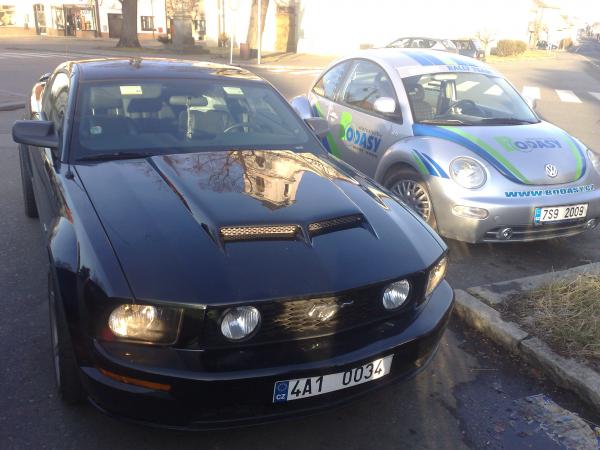

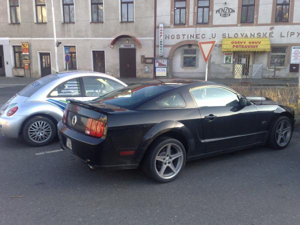

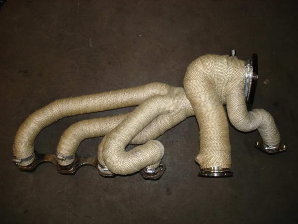

Serie kolem 300 PS (?) abych nekecal.
Po úpravě cca 500 PS (?)
Bohužel jediný, co to auto má je výkon, a možná pak trochu brzdy. Jízdní vlastnosti mimo mísu, interiér taky tak. Prostě amerika, no.
A jelikož tenhle kit prej ve střední evropě nemá konkurenci, už se chystá další kus na úpravu tady v ČR...
foto k příspěvku  od Alííí

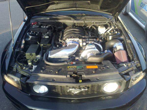

o 30.01.2008, 16:07 | Alííí

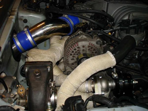

Teď nemám moc času, tak ještě to nejdůležitější - MOTOR po instalaci TURBOKITU.
Videa snad zítra, musim letět...

o 30.01.2008, 16:23 | MarauderZ28
turbo ? hochu já vidím supercharger, těch je v německu opravdu hodně moc v čr vím o dvou ...

A neni to kompresor, ale turbo jak jsem napsal. A to že je to jediný jsem si nevymyslel já, ale majitel auta, a prej i oficiální dovozce do ČR se divil, že to někomu vůbec funguje po montáži. V Německu se to někdo snažil taky namontovat, a rozlítnul se mu při zkoušce motor. Plnou zátěž výkonu to prostě nevydrželo. Ale nerozumim tomu, takže těžko se se mnou o něčem takovym hádat. proto jsem i tý výkony psal s otazníkem, takže plus mínus 50% :o)))

o 31.01.2008, 09:53 | Nismo.Power
Alíí . .. . . heled kdy si kde viděl u motoru uloženýho podělně vejfukový svody vepředu před chladičema ? :))) je to kompresor tudíž supercharger . .. . . .. tohle je zrovna jeho snad nejmenší varianta co se pro mustang dělá takže výkon kolem 400-450 ..... všechny sady na ten tvuj osmiventil fungujou bez jakýhokoliv rozskočení motoru všetně těch co maj přes 1000 koní ale ty maj charger nad kapotou :)
tohle je charger už proto když se podíváš za šneka kompresního u turba tak tam neni šnek ale mechanika na řemen :)
že to tančí tak je vidět že to je sociální vezre na nízkoprofilovkách a origo tlumičema vysokejma jako koza...... že neumí majitel s plynem v zatáčkách a urve to všude to je věc druhá :))

Jak říkám, nebudu se hádat. S kompresorem v Mustangu nemám osobní zkušenost, ale zátah to nemělo hned od spodních otáček, a odfukovalo to přes nějakej blow-off do sání...

o 31.01.2008, 10:27 | Nismo.Power
Alííí ty si prostě byl chlastat to je jasný :))
1) zátah odspoda - kompresor
2) vzhled - kompresor
3) zvuk z videa - kompresor
4) Tuhá náprava - nepomlouvej, myslim že normální řidič v tom mustangu by si třeba tvojí cupru posvačil na 10ti kolech o jedno kolo :))

Nismo: Já byl chlastat, a ty neumíš číst. :o) Píšu, že to NEMÁ zátah hned od spodu. Zvuk z videa je tady konkrétně nanic, foukal mi do telefonu vítr.
Můj dotaz - odfukuje teda kompresor přes blow-off ventil jako turbo?

o 31.01.2008, 11:38 | Nismo.Power
ten co tě houpe že má turbo a je nejdrsnější borec ze střední evropy tak ten určitě moc normální neni :)
ano i kompresor umí jak řikáš odfukovat ale používá se tam jinej typ ventilu (myslim closed - loop ) . . . .
toho "nemá" sem si nevšim tak sorry . . . . ale co je zřetelný tak se mi nezdaj nejideálnější jízdní podmínky z videa a zdá se mi e má totálně sjetý gumy tak aby to mělo zátah když to hrabe :)
jinak zvuk z videa je dobrej , rozdíl mezi turbem a kompresorem bys tam poznal stoprocentně sám i s tim větrem v kameře :)
jediný v čem má trošičku pravdu s turbem že tohle neni plnokrevnej kompresor ale takový turbo hnaný řemenem ale pořád to nemění nic na tom že to je supercharger :))

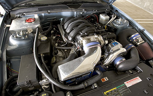

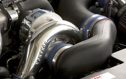

o 31.01.2008, 11:46 | MarauderZ28
tak já myslel že když dám odkaz s testem bude to jasný a jak koukám není ...
takže znovu nadpis:
Vortech Supercharged 2005 Ford Mustang GT
a pod nadpisem článek a v něm tyto fotky:
pro porovnání od Alíího
o 31.01.2008, 11:48 | MarauderZ28
tak já nevím mě to přijde absolutně stejný až na to, že ten testovanej měl velkou nádobu na vodu místo baterky ....

o 31.01.2008, 12:02 | Mario
Alííí: jj, je to turbokompresor, v podstate turbo hnane remenem, v tomto pripade ve spojeni s aftercoolerem, vim to, protoze to mam v aute :-)

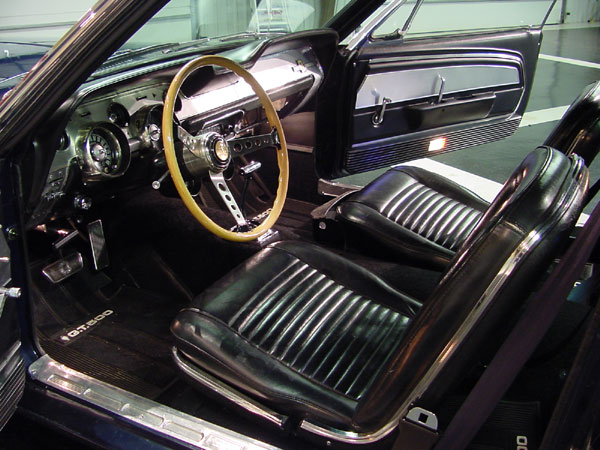

ano , mustang GT stojí novej kolem 900k a vážně to neni nějak sportovní třída :)
šestiválec je trapnej jak smrdutý ponožky, proto je taky za cenu kdejaký oktávky :)
nicméně mustang GT by měl vypadat takto, né jako ta nadmutá koza co má ten tvuj známej :)))
