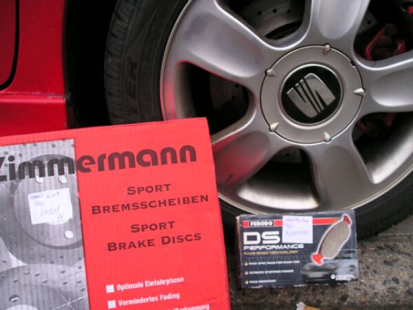

foto k příspěvku  od cupra.165
o 28.01.2008, 18:42 | cupra.165 | Upraveno: 2008-01-28 18:47:25
Tak ted koukam na Renovak a fakt to jsou rozdilne desky :-/ mam tam FDS1312 jake to teda jsou?

cupra: Koukam do katalogu a FDS1312 jsou Performance pro Seat Arosa 1,4 16V :-D pro to tvoje by tam melo bejt neco jinyho .....
jinak DS Performance ma oznaceni FDSxxxx a DS 2500 a DS3000 maji oznaceni FCPxxxx ..... a rozhodne se nejedna o stejne desticky nebo nejake jejich nastupce.

No takto..ja kdyz je kupoval,tak mi je prodejce daval jako ds 2500...ale i tak to brzdi mnohem lepe nez serie..jinak tahle kombinace mi v Mostu vydrzela o 2 kola vic nez serie,pak uz sem slapal do hovinek :-)
Diky Jirko za vysvetleni,ted uz vim,co tam je :-) Jinak sem spokojeny,brzdi to fajnove,takze bych nemenil :-) Jinak toto by melo byt i pro ibizu 1.9TDi 81kw sport rok 2001.Nebo Tva tabulka rika neco jineho?Mne to do trmenu padlo dobre a i na kotouc 280mm to sedi po cele delce :-)
