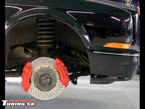

Ahojte, narazil sem na celkem zajímavou věc :-)
Jaktože to ještě nikoho nenapadlo? Použít dva brzdiče na jedne kotouč?

o 25.01.2008, 05:51 | MarauderZ28
protože je to totálně nahovno díky váze a díky dalšímu nesmyslu jako je přehřívání kotouče ...
o 25.01.2008, 07:13 | Lukasino
Co to je? Rols? Mozna kdyby radsi dal vetsi kotouc a brzdic, tak by udelal lip :)
Mar: proc kvuli vaze?
o 25.01.2008, 07:14 | píďa363
myslím, že je vcelku logické, co píše Mar. Jako zajímavost to asi není špatné, nicméně kdyby to bylo opravdu funkční, asi by to už jezdilo v soutěžích, na okruzích nebo tak něco ne?

o 25.01.2008, 07:55 | MarauderZ28
samozřejmě že ta váha vadí a hodně :o) proč jsou brzdiče z hliníku a ne z litiny (velký závodní) prostě hmota a ta táhne auto ven a čím je dál od osy tím horší ...

o 25.01.2008, 08:12 | .mycTD
1/ slabej clanek tech brzd je kotouc, coz se timto neresi.
2/ sice se netoci, ale je to neodpruzena hmota. takze s tim bojujou tlumice a verim, ze by se to i na seriovce dalo za jizdy poznat.

o 25.01.2008, 08:32 | .mycTD
...a navic to i na <!> vypada, kdyz brzdice nejsou symetricky :-)

o 25.01.2008, 09:28 | CervinVega
ty trmeny na obrazku maji tipuju 3kg jeden, spis vic... jinak reseni z nouze, rekl bych... lepsi mi prijde napad zdvojeneho kotouce, to je reseni pouzivane u letadel-tam se hraje na uplne jiny brzdny vykony nez u 2t auta :-))

o 25.01.2008, 11:24 | Nismo.Power
a neni to náhodou takovej ten rols jak ho přestavěly laminátem z mergla ? :)
jinak samo ten kotouč bude určitě větší než 300 , třmeny určitě tak 3-4kg jeden a zahřívání kotouče pak bude neskutečný .. . . ..
myslim si taky že lepší je dát větší kotouč a pořádnej třmen a bohatě to stačí

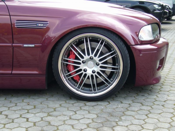

o 25.01.2008, 12:57 | Vasekkch
CervinVega : nekomu to ale stejne nestacilo :))

o 28.01.2008, 09:36 | CervinVega
ad BMW- no bodejt by ne, kdyz si tam dal (ten na foto, btw-neni to CSL) takovy tezky kola :-)
