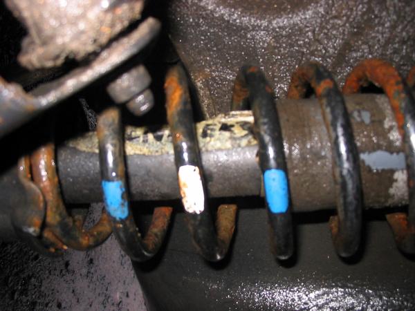

chci se zeptat, jaký význam má barevné značení na origo pružinách ? Dával jsem z auta pryč sportovní pružiny a dal origo. Bohužel na zadku si auto nějak nechce vrátit do polohy, co má být. Tak jsem sehnal teď pro jistotu ješte jedny pružiny. Ale mají jiné barevné kodování. Neví někdo ,jestli to má nějaký význam ?
na autě mám nyní modrá-bílá-modá

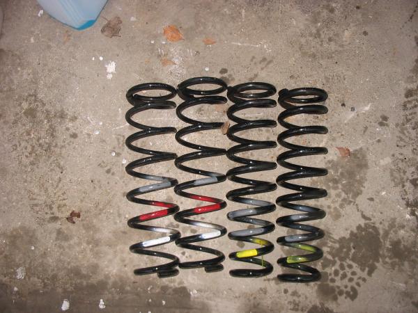

a teď jsem sehnal šedá-šedá-žlutá
oboje je na Civica model EK,EJ . první jsou z 1998, ty druhý 2000
předky mají stejný barevný kod
podle me je ve fabrice tridi a znaci, abys mel na naprave dve stejny.
20.01.2008, 21:08 |
niel je to hmotnostní značení ( index ) třeba jiné barevné značení je pro combi a pro sedana,
hmm, tak a teď se dohodněte :o))
já si myslím, že to je varianta 1
popisu ti, jak to bylo u wartburgu:
fasita za sichtu vyprodukoval hromadu pruzin, tak jak se ktera povedla. ty se pak tridily podle tuhosti myslim do trech skupin a znacili barvou, pricemz na combi se pouzivala treba jen ta nejtvrdsi sarze.
označujou se tim vlastnosti. jenom teda ty černý s těma barvama stříklýma sprejem se mi nějak nezdaj
20.01.2008, 21:40 |
niel není to rozdíl mezi sedan a combi ale třeba jen pro sedana bude několik variant pružin podle váhy ( zatížení ) na tu danou náprav a to označuje ten barevný index ( tak to konkrétně je to značený u ŠKODA ) tak pravděpodobně to bude i u HONDY
21.01.2008, 00:10 |
kucik já si myslim,že to bude podle té hmotnosti,vypadá to, že ta žlutá šedá šedá má větší průměr toho "drátu",takže asi bude tužší a bude mít vyšší zdvih.
seda-zluta bych videl, ze budou predni
mycTD
čéče máš recht, nějak jsem to včera blbě zkouknul... :-(
takže na autě:
F- šedá-bílá-červená
R- modrá-bílá-modrá
garáž:
F- šedá-šedá-žlutá
R- šedá-červená-bílá
