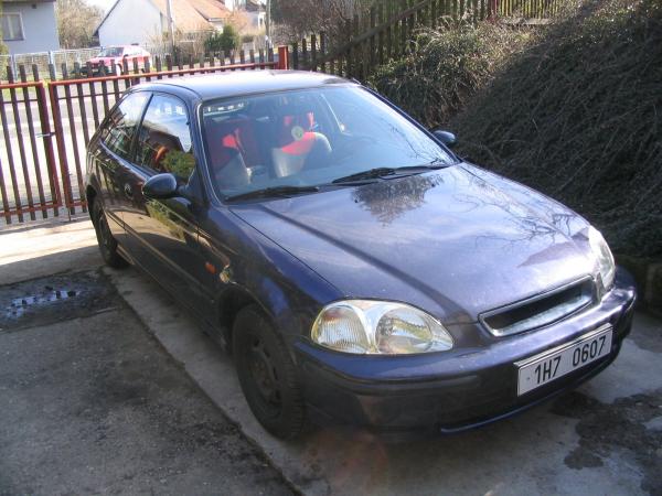

něco mi hučí vzadu na pravé straně, myslím si že to je ložisko. Ale mechanik mi řekl, že se musí pořídit nějaký celý náboj a že to stojí kolem 6000Kč
Jedná se o Hondu civic 1996 HB
Nedělal to někdo? Nebo o tom nevíte?
Potřeboval bych to celkem rychle, ve čtvrtek se to má dělat
