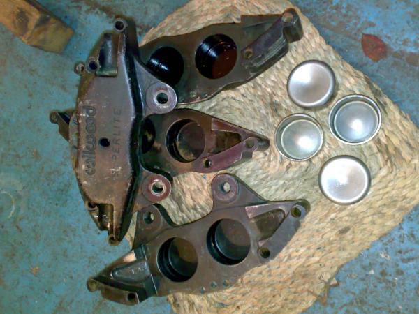

jedinej kdo v čr dělá Wilwoody jsem já :o)
o 15.01.2008, 04:45 | MarauderZ28
o 15.01.2008, 04:46 | MarauderZ28
Superlite - jeden ks váží 1,45 kg :o)
o 15.01.2008, 07:33 | Lukaash
Ty pistky vypadaji pekne :-) to je jen tazene z plechu, ne?

to nevím, ale dneska Ti to na dílně zjistím, případně Ti můžu jednu tu trubku spojovací dát neb mám jednu co je KO, ale matky jsou na ní OK tak si to můžeš pak voměřit ...
pístky v superlite jsou jak mrazový zátky cca ...
