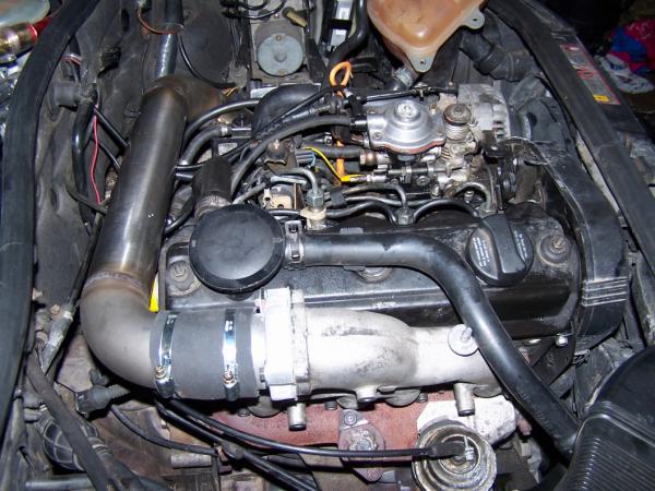

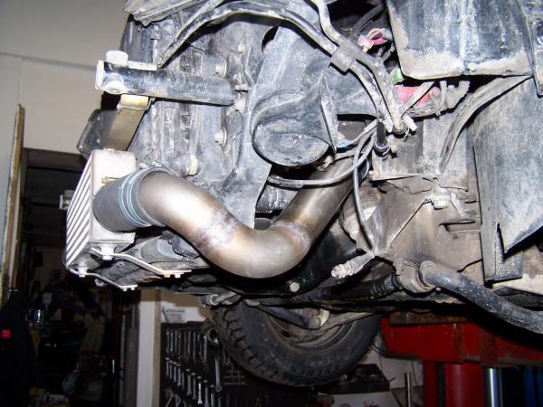

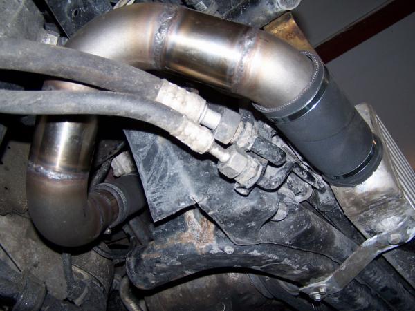

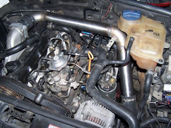

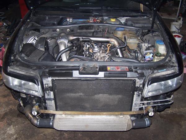

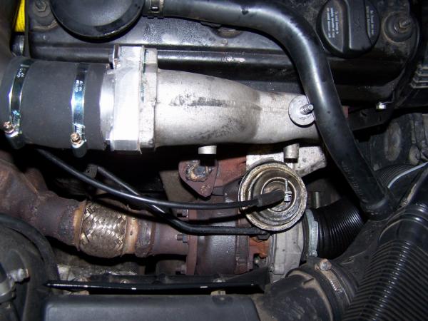

jak spálit více nafty?? :o) Odpověď=(FMIC,trysky Race520,hybrid turbo,60mm nerez vedení vzduchu,větší sání,větší olejový chladič,poladěné mechanické čerpadlo,12mm rozdělovací hlava-zatim není)tlak turba 1,5bar.
Dneska jsem to konečně tak nějak dopáchal....podle všech odhadů by tam mělo být cca kolem 170PS,možná víc...s 12mm,to ještě vzroste o pár koníků...

tak ty stahovaci pasky jsou dost smesny :) ale jinak pekna prace

jako nademnou,neni tady moc co vychytavat,jedine jiny stahovacky na hadice,az budou litat,neco o tom ja i Lukaash vime,a a eventuelne si hrat s regulaci na turbo.Ale jelikoz za humny je drah Andre,tak to ma asi Coltik v poho...Jinak opravdu Richard ti v tomto smeru nic nepomuze.On umi dobre s notebookem,ale to je ti na mechaniku na nic...
BTW to jak to vypada Lukaash porovnava s tim co mel udelany lepe nez seriovka...samy nerez zabrouseny a zalesteny svary...vypadalo to peckove,a ted se z toho tesi asi nejaky chmatak..Mechanika je fain na to,ze te nezlobi elektronika,zase se to o neco hure hluda pri extremnejsich vykonech...kazdy ma svy

Hezka prace.Me tyhle stahovacky drzi v pohode a to tam mam tlak 1.7b.
Ty tlacis na hybrida jen 1.5b nebo je to jen docasny reseni?

o 12.01.2008, 18:00 | blázen
tyhle stahovací pásky jsou nebezpečné v tom,že neudrží jen jednou za čas,... měl jsem je taky a až ti párkrát zdechne auto při 200km/h a budeš chtít dobrzdit ty co jedou před tebou 80..tak je taky vyhodíš, nebo ty trubky upevníš tak at se nemůžou hadice rozpojit

o 12.01.2008, 19:29 | coltik
co se týče těch pásek,tak si myslim,že to bude o.k.,zatim jsem s tim neměl nejmenší problém,ale už jsem pokukoval po lepších,mořžná je vyměnim...jinak těch 170PS je zatim jen cca podle věcí co tam mam...změřený to ještě nemam.

s mechanikou,timhle turbem a IC +seriové 110HP trysky,jsem měl na dovolence průměrnou spotřebu 5,5ltr.což mě docela překvapilo.Takže teď s těma většíma tryskama bych se měl stále pohybovat okolo 7ltr+- záleží na noze...ale když se jede lážo plážo,tak není důvod,aby tam ta nafta tolik tekla... :o)
já jsem do toho vrazil momentálně (23tis.)=(turbo,trysky,IC,sání,chladič oleje,trubky+svaření) což si myslim,že zase není tak hrozný za takový nárůst výkonu...

Blazen : cetl jsem jak ti kdysi zdechlo dvoukilo.ale asi se tak stalo treba hlavne proto,ze je tam i hodne podtlaku..a zase oproti tomu mTDI je uplne bez elektroniky a podtlaku,jen jeden pretlak co ovlada regulaci turba.tak by asi po uvolneni hadic a eventuelnimu uniku tlaku pod plynem jen zahulil jak lokomotiva a nechcipl.tot muj nazor,ale treba se tak muze stat taky,nevim no...
o 12.01.2008, 23:34 | Lukaash
mel jsem podobny pasky a taky drzely...teda kdyz se udelaj na hranach trubky navarky :-)
asi 3x mi sjely, nez jsem to udelal :-D pri cca 1,7B ... rana a nic, nejelo :-)

Lukaash:bodiky navařený na koncích trubek samozřejmě mam,už jsem se taky předtim poučil,když mě to slítlo :o)

o 14.01.2008, 11:18 | CervinVega
taky mi ty reakce prijdou zcestny... proste udelal chybu, mozna mel nahodit fotky HID v noci nebo R19 alu oprene o vanocni smrcek a byl by king... takle je jen moula co se snazi :)
PS-ty pasky si opravdu vymen a na trubkach udelej lem nebo navar jak psal vyse... taky neni spatny ty pasky mezi sebou spojit plechem, abys je nenamahal tahem

ja bych hlavne ty trubky omotal nejakym thermotecem , hlavne ty nad motorem, jinac se ti ohrejou a pak je ti tam ten velkej IC na nic :)
o 14.01.2008, 11:53 | CervinVega
omotavat ty trubky je zbytecny, pri te rychlosti se ti prakticky vubec neohreje ("horke" steny trubky se dotyka je mala-plocha tenka-z celkoveho mnozstvi vrstva vzduchu, nemajici sanci predat teplo ostatnimu toku)

o 14.01.2008, 14:48 | Reprák
cervin : ja mluvim o stavu, kdy bude stat, horkej motor a teplo jde logicky nahoru. tkaze teplo od svodu, motoru atd mu pujde primo na trubky. Oni se vnitrnim proudem zchladi, ale kdyby je omotal, udela lip.

o 11.02.2008, 11:50 | svar
Jo všechno je to pěkný ale ty sváry by mohli vypadat trochu líp jde přeci taky o vzhled, néé. Kdyby ne tak to mohl udělat z ocelovy roury ty sváry by tomu odpovídaly. S tigem jdou přece udělat eňo ňuňo.
