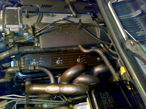

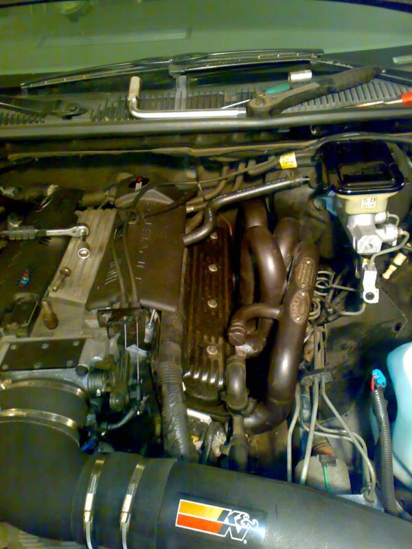

po cem ze to mam koukat??? :-)
o 09.01.2008, 07:17 | Lukaash
svody...
o 09.01.2008, 08:11 | koren
fakt ze to vypada jak klubko su__jicich hadu
o 09.01.2008, 08:24 | Nismo.Power
neb jak si spálit omylem ruku :)) zajímavý hromosvody :)

kam melo vezt to zaslepene kolinko? podle fotky se zda, ze ma navazovat na to cerne koleno ... k cemu to?
o 09.01.2008, 10:37 | CervinVega
EGR ventil?
o 09.01.2008, 10:55 | Lukaash
videl jsem EGR jen u turbomotoru, proto jsem si nebyl jistej :-)
o 09.01.2008, 14:20 | MarauderZ28
tam ještě musím dát takovej hříbeček a je to k air pump, EGR je na druhý straně svodů
o 09.01.2008, 16:33 | CervinVega
a to jsou propojeny svody ze strany na stranu?? nebo proste to tolik neresej? ze berou vyfuk plyn z jedne strany a tlaci vzduch do druhe?
o 10.01.2008, 05:37 | MarauderZ28
každá strana svodů má tuhle hrůzu + ty levý maj ještě egr vývod

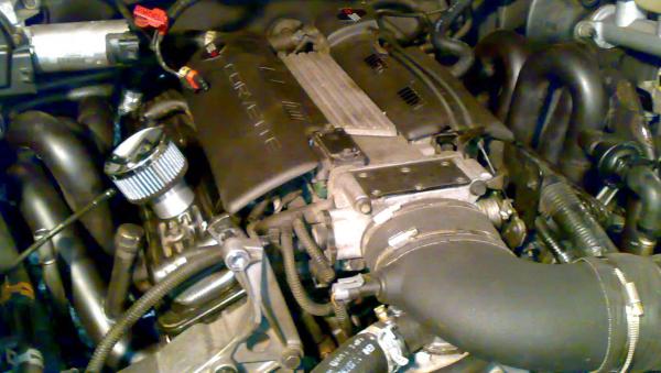

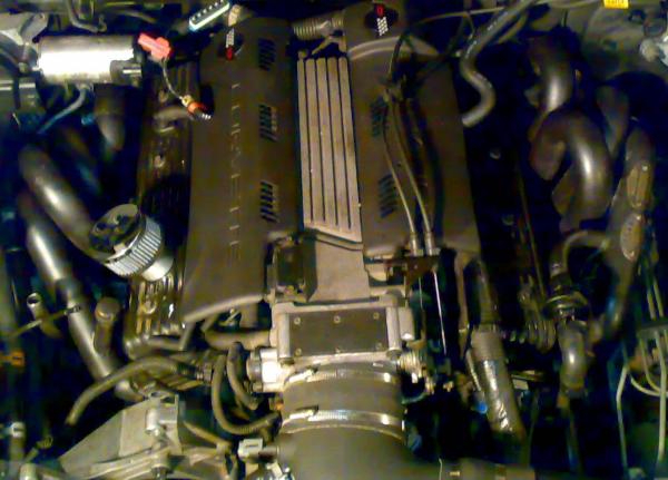

o 10.01.2008, 08:33 | Lukaash
uriznout :-D
...na 2T skutrech se taky slepy kolinka rezou s cilem zvednuti vykonu a top speed :-)
o 10.01.2008, 10:04 | MarauderZ28
mno tak odpojit air pump by nebylo zrovna gut bych řekl ... a jak vidíš slepý to už není (napravo) ...
o 10.01.2008, 11:58 | radek.613
Bylo Jiří, ta pumpa tam je jen kvůli legislativě - emisní, foukáním vzduchu se ředí spaliny, o nějaký ten drobet padnou oxidy dusíku a víc "hoří" katy, neboli jsou rychleji od startu motoru schopny 100% funkce.....
o 10.01.2008, 12:46 | Lukaash
taky air pump nemam, odstarnil ji higgi a asi vi proc...ale byl to spis joke :-)
