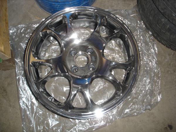

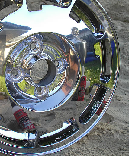

o 07.01.2008, 16:29 | whity53
dá se vůbec kolo do takové podoby vyleštit?
foto k příspěvku  od whity53
o 07.01.2008, 16:29 | Midnite
řekl bych že chrom...
o 07.01.2008, 16:31 | MiniMike
da... nemci pouzivaji nejaky lestici lazne, kde je hromada "kaminku" a ty to kolo dokazou takto vylestit ;-)
o 07.01.2008, 16:31 | Rustapha-659
plochy určitě,ale taky bych řekl že tohle je chrom..
o 07.01.2008, 16:35 | mamut
tak to je krasa jak zrcadlo

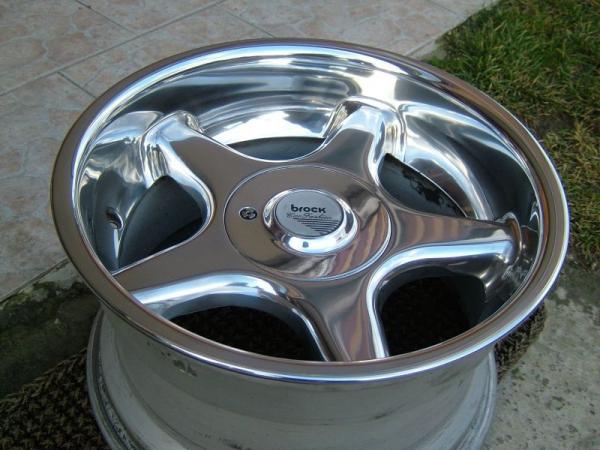

o 07.01.2008, 16:36 | MiniMike
taky lesteny ;-)
foto k příspěvku  od MiniMike
o 07.01.2008, 16:37 | whity53
u nás by to asi nikdo nedokazal takhle vylestit, ze...? mam jednu sadu tehle pirellek a porad premyslim zda si je nechat a investovat do nich nejakej ten peniz, aby se podobaly viz. obrazek :)) ci je prodat.. chromovat je nechci a do nemecka je vozit taky nebudu

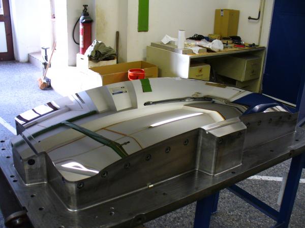

o 07.01.2008, 20:10 | dewar
Proč by se nedaly takhle vyleštit,když se dá vyleštit kus železa.viz foto

o 07.01.2008, 20:16 | ejkmi
dewar: co to je ???????
o 07.01.2008, 20:18 | MiniMike
mishan: v zahybech a u slozitejsich vecich by to poznat samo byo
o 07.01.2008, 20:20 | dewar
to je vyleštěná forma na zadní okno

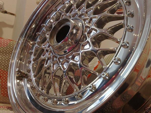

o 07.01.2008, 20:21 | mishan
jen pro příklad, toto je leštěné
foto k příspěvku  od mishan
o 07.01.2008, 20:23 | mishan
Minimike: samozřejmě že ano, kola sem leštil, takže nejsem uplně mimo mísu ;-) ale ty pirelli by šly vyleštit velmi dobře

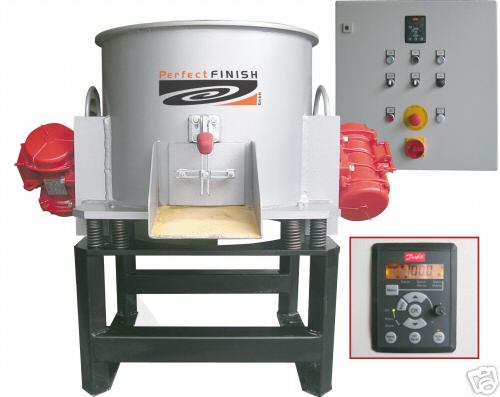

o 07.01.2008, 20:40 | TROY

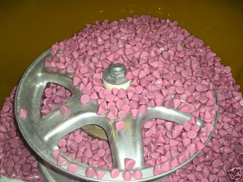

Tak jsem našel pračku :)

o 07.01.2008, 20:42 | dolph
TROY: a kolik taková pračka stojí?

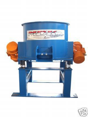

o 07.01.2008, 20:43 | rencek
Ty kola nahoře nejsou urcite lestena "klasicky" jak to dela tady kazdy v garazi. Ty napisy u tech děr na srouby by takto neslo udelat. Bud je to tema kulickama vylesteny nebo chrom.
o 07.01.2008, 20:43 | TROY
a náplň
Dolph
konkrétně tahle 6500 €
foto k příspěvku  od TROY

o 08.01.2008, 08:24 | MiraF
....náplň - keramický tělíska(vibračky),co odstín to jiná fáze(hrubování,předleštění,final lesk)

ty pirellli jsou dělaný tou "pračkou" co sem dával Newman. Celá technologie ale vyjde na nesmysl. Viz Troy - jeden druh tělísek 6500euro. Těch tělísek je potřeba minimálně 3 druhy. To se ještě nebavíme o ceně tej pračky. Aby to byl profi výsledek tak minimálně 10 000euro. Tahle technologie je v prvopočátku finančně náročná - proto to tady v ČR zatím nikdo nedělá.
Marauder: dokud neprojedeš solí tak je to bez údržby. Důvod je jednoduchej - nemá to póry a žádný mikro rejhy od kterých vždy hliník začne oxidovat... Mám kamaráda v DE co s tím má zkušenost. Už jezdí kola udělaný touto technologiíí 2 sozóny a pořád bomba.
