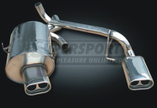

např. [ Link ]
výrobců je dost, když jsem měl Omegu, tak jsem se o to taky zajímal, dej si vyhledat třeba Endschalldämpfer Duplex opel omega

NEjaky stranky u nas byb nebyly, z venku bych to nebyl schopny objednat. Nejde to resit nejak koncovkama ?
o 06.01.2008, 13:08 | brenky
jde to udelat jednoduse...mi se s tim ale nechtelo hrat.
sezenes si trubky, nechas naohybat a koncovky si ulozis kam potrebujes.
jen dej pozor ze tu jednu trubku na pravou stranu potahnes kolem palivove nadrze, takze tam opatrne.
ale myslim, ze kazdy sikovny mechanik to udela...
o 06.01.2008, 13:15 | Arnie_one
Aha to zni zajimave. Jeste se zeptam, jde koupit treba jen "koncovky" nejake solidni a navrit do stavajiciho tlumice ? a jeste kde se v tom tlumici napoji ta druha strana ?
o 07.01.2008, 09:06 | Šestikule
Na své jsem to dělal sám, napojení té druhé strany jsem udělal hned za tlumičem. Vypadalo to výborně akorát vada na kráse, že z toho napojení ti to v podstatě vůbec "nekouří". Dá se udělat i napojení před tlumičem, ale pouze v případě, že máš specoš tlumič, který to má vevnitř udělané i s výstupem dozadu. Zkusím ještě pohledat staré fotky

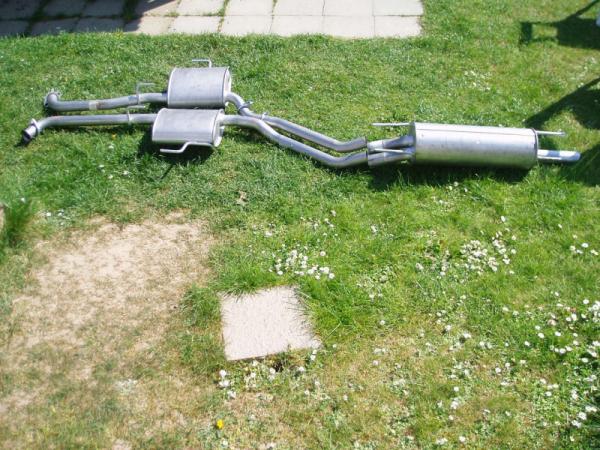

Hmm tak to bych byl rad kdyby jsi to sehnal, ja to mam udelane tak ze me jdou 3 svody a 3 svody kazda vetev zvalst a potkava se to v zadnim tlumici
foto k příspěvku  od Arnie_one
o 07.01.2008, 11:57 | Šestikule
jasně, klasika šestivál. Za koncovým tlumičem uděláš odbočku na druhou stranu a hotovo, protože místo na druhý tlumič (že bys každou větev zakončil jedním tlumičem) tam myslím není - nádrž
