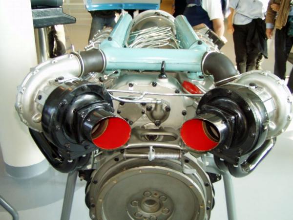

Honzo 2.016v - přeplňovaný naftový osmiválec s přímým! vstřikem paliva uvolnila tatra do výroby již v roce 1956, pod označením 928K s ním jeho většího bratříčka - vidlicový dvanáctiválec se dvěma turbodmychadly, který nesl označení T930K a od těch let přeplňované motory stále používá.....
foto k příspěvku  od radek.613

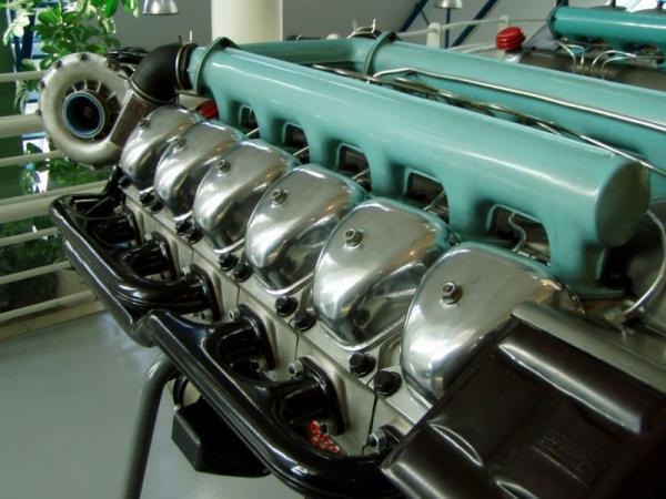

o 02.01.2008, 21:52 | radek.613
a něco o půl století zpět.....
o 02.01.2008, 21:53 | radek.613
...zboku.... ano, je to T930K, narozen 1956 :-D
