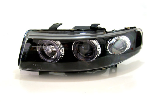

Máte prosím Vás nějake zkušenosti s těmito světly.Nemusí to být zrovna na seat leon(svítivost,kvalita,životnost žárovek)

od jake znacky jsou?
o 28.12.2007, 12:57 | seatík
Firma Sonar
o 28.12.2007, 12:57 | chudy
mám přesně tyto...
pokud v nich necháš žárovky (H1 + H1), tak svítí o dost hůře než sériové...
takže jedině HID xenony... já v nich mám bixenon moduly od Xenonmana, ale pokud je jednou rozlepíš, tak se mlží... já je 3x přetěsňoval a už je to snad ok...
trošku mi vadí, že nejsou štelovatelné... podobná světla od jiných výrobců mají, tzn. jen přecvakneš motorky a šteluješ je z auta.... tyhle se štelují ručně (dálka i potkávačka má 4 šrouby)...
ještě nejsou dokonalé angel eyes - každé má 4 žárovky, ale diody to spraví :-)
kdyby něco, tak icq nebo mail... ;-)

od sonaru se dela vice provedeni treba tu mam jedny ktera jsou horsi a v tom ze angel jsou napajene ze 4 rovek a nesviti to moc pekne a nemaji vubec podporu naklapeni a pak jsem si koupil na sveho leona ta sama znacka ale angel je napajen z jedne zarovky misto parkovacky maji original ledky a maji podporu pro naklapeni moturku ale cena je vic nez ty prvni cca 7900,- tusim
jinak k temhle tuning lampam doporuceni od vyrobce nutne pretesnit silikonem po celem obovodu lampy aby se zamezilo mlzeni :-)

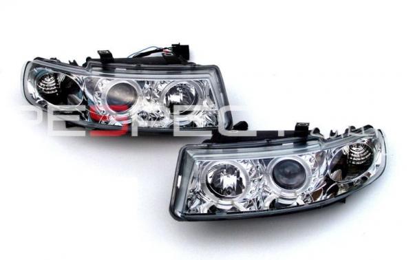

Redmenn-Ještě jedná otázka, dají se ty světla jen přehodit místo originálu bez jakých koliv úprav na konektorech?Co tam je za typ žárovky u potkávaček, xenon?

je to přímá výměna kus za kus,žárovky jsou tam H1+H1

Pokud by měl někdo zájem mám na prodej světla na Leona ty co jsou na fotce jako první. Jsou použitá nejsou štělovatelné z místa řidiče jinak nastavit jdou držáky a skla jsou OK. Cena za pár 2000Kč

Ty Sonary jsou sice cenově nejzajímavější, ale jinak jsou to hrozný jebky. Jak přední, tak zadní provedení. Ale co by člověk pro trochu tuningu neobětoval, že?

mám ty světla v akci za 5000,-
to Alíííí: nemyslim, že ty světla jsou jebky, provedení je velice dobrý a lidi jsou s nima spokojený (myslim ty nový typy)
