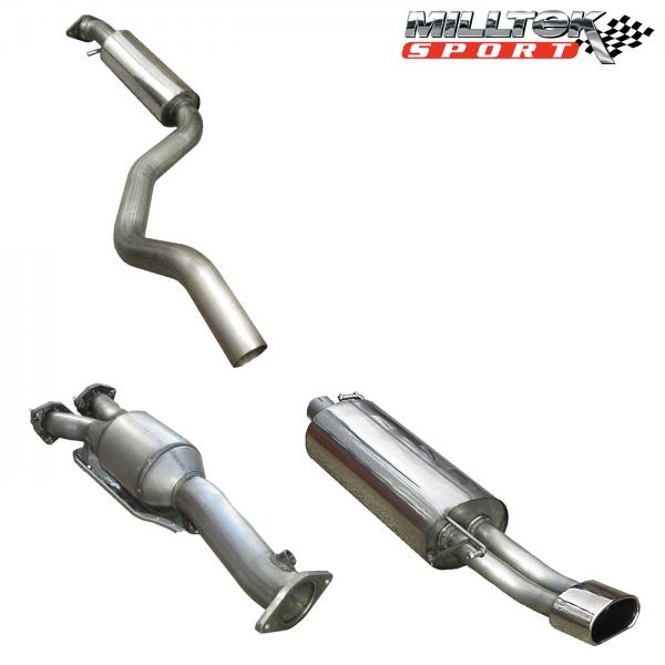

co tohle ?? problém že moc těch 2,8 neni na 1,8T dělá každej :)
foto k příspěvku  od Nismo.Power

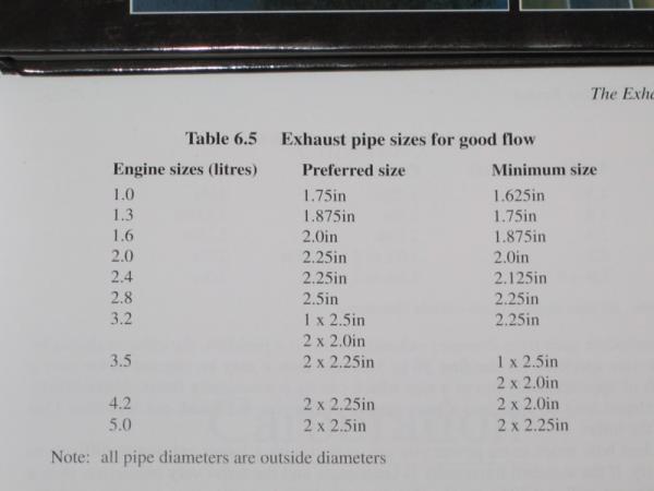

napíšu to taklhle- nějakou literaturu jsem už pročetl , nějaký ladičcký fora taky (a podle toho jsem si navrhl celý potrubí na coupe, ale zatím čekám an realizaci) a co mi z toho vychází - nejlepší zpětnej tlak je žádnej zpětnej tlak (nebo minimální..) i u atmosferickýho motoru -pokud jdeš po výkonu..křivku krouťáku doladíš vhodným návrhem svodů
u auta s turbem se volej větší trubky, u auta s kompresorem horní hranice atmosferickejch pro danej objem... v tvým případě 2.5" plně průchozí se 2 ma tlumičema by mohlo bejt zajímavý..
nějakej sken:
foto k příspěvku  od Honza2.016v

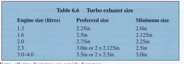

K tý tabulce by bylo zavhodno přidat koeficient kterym to znásobit pokud je motor přeplnovanej..........

na tu tu mam další tabulku -přeplňovanou..

Nismo: ty tabulky jsou dobry, ale kdyz nemas predstavu co stavet, tak je ti prumer trubky k nicemu.

pdole té první tabulky to vypadá, že ty rozměry jsou vnější průměry, nebo se pletu? Ale u výfuku spíš zálleží na vnitřním průměru, ne? A ten se liší podle tloušťky materiálu při stejném vnějším průměru...

Honza33. chyba tisku ..pak tam je ještě tabulka s doporučenejm průměrama trubek na svody, a tym ty průměry jsou vnitřní...
