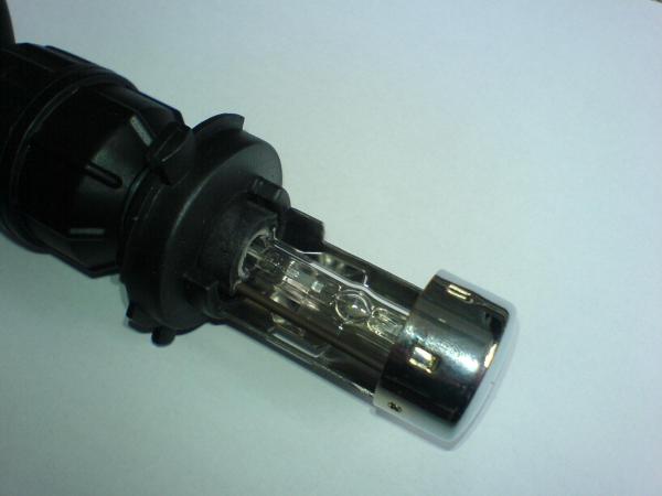

o 09.12.2007, 12:19 | mishan
H4 telescop: potkávací i dálkové se přepnou elektormagneticky změnou ohniska výbojky.... jinak já je mám a dálkové sem použil tak 5x za pul roku :-))))
