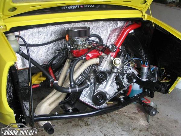

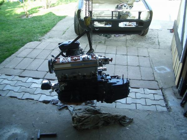

Na bloku Felicie mám 3 roky Alkyton a drží to a je to pořád stejně hezké. Alkyton je barva od firmy Rust oleum a dělají i základovku na hliník, aby to drželo na lehkých kovech. Ta se jmenuje Galvinol. Můj postup byl ten, že jsem očistil a odmastil blok, dal 1 x Galvinol, do 1 hod. musíš dát první vrstvu Alkytonu, pak za 2 dny druhou a nechat proschnout další dva dny a drží to úplně nádherně. Blok jsem natíral štětcem, ale barva se tak nádherně rozleje, že každý říká, čím to mám stříkané. Alkyton je lepší jak Hamerite.
foto k příspěvku  od Tuner#2
o 09.12.2007, 11:53 | Dragster
Pěkná úprava motoru, kde se to nechá sehnat?
o 09.12.2007, 11:59 | Tuner#2
Dragster: Woe honíš aktivitu? :o))
o 09.12.2007, 14:31 | Rajdlos
Tuner: nadhera, ja pouzil nejakou silikonovou a proste to nedrzi na hliniku, nepouzil jsem zadny zaklad, takze koupim to co pises, diky moc

Rajdlos: Jediné co Alykytonu a obecně všem syntetikám moc nevoní je větší množství benzínu a brzdovky. Mám to i na brzdičích a po odvzušnění jsem u šroubů musel to místo donatřít znovu, ale tím, jak se barva krásně slejvá, tak to není vůbec poznat. Barvu neředit!
Jako 100% řešení je komaxit, ten odolává všemu, ale na blok to znamená komplet rozebraný motor se zakrytým vnitřkem.

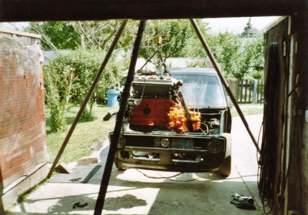

o 10.12.2007, 14:17 | VWoky
já lakoval klasika akrylát a barva držela jak čert 4roky
