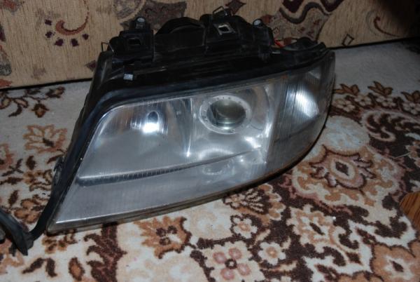

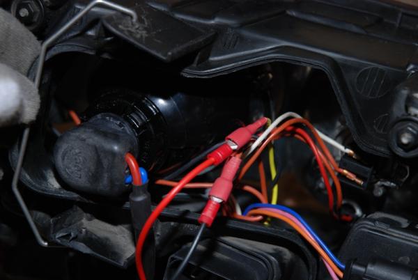

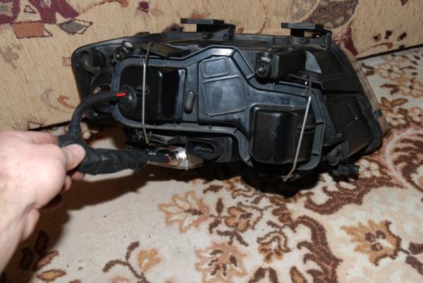

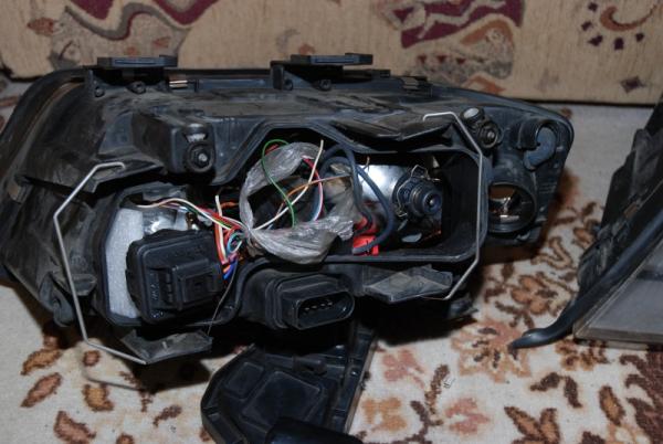

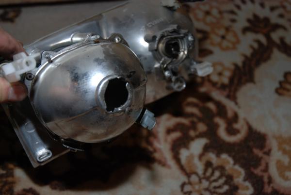

celkem jsem se dneska divil, pan si vyzvedl auto po rozvodech a pak jak dopadl bilance zde, co do xenonu jine veci nehodnotim, vec se mela asi takto panove delali rozvody 2,5tdi motor asi sundavali predni stenu pac svetla byla venku, tzn odpojit eletkroniku pan odjel a druhej den prestalo sviti svetlo nahoda asi
tak svetla jsem dneska vyndal a foto zde, jinak 1x vybojky ko, 1x starter ko, 1x predradnik ko + pojiskova ko - 15a pojiska kolem sebe vse rozhavila a vypalila.
poznamka na zaver nikdo neni dokonalej, jen skoda ze puvodni zarovka byla h1 a ted tam nejde vratti vubec nic a vybojka byla krasne prisroubovana dratem a startery krasne otevrene aby mohla voda do vnitr :-)

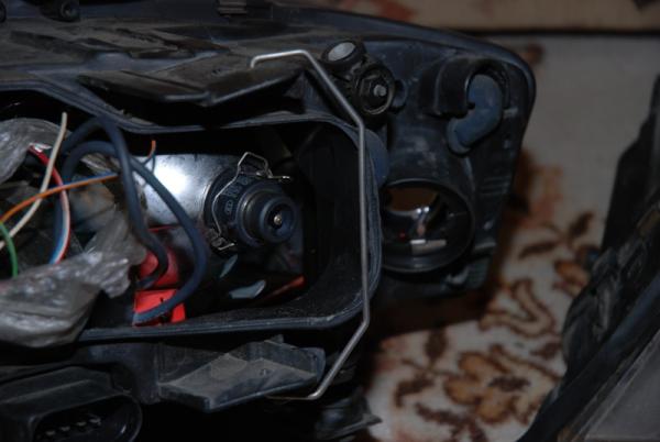

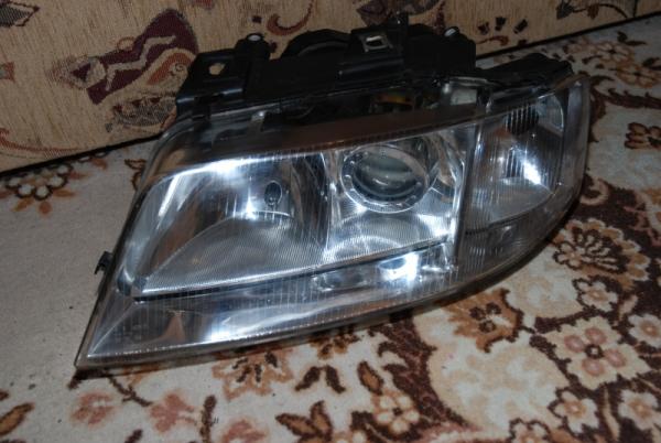

tak jsem to malinko predelal na d2s sadu original elektronika a stala se z toho lampa za 13tis maloobchodne ....

o 25.11.2007, 06:49 | jonny85
Hezká práce.
o 25.11.2007, 10:54 | helix
prasarna dost..
o 25.11.2007, 19:24 | Martinec7
Njn cemu se vlastne dneska divit, to muze bejt rad, ze tam vubec nejake svetla mel....... :o)
o 26.11.2007, 20:21 | Satas
Koukam ani ty lampy nejsou origo hella,žeby tyc,depo??
o 26.11.2007, 21:50 | xenonman
je to dost mozne...
o 28.11.2007, 13:24 | Octávák
Není nad to, když se do toho pustí nějaej "odborník"
