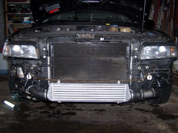

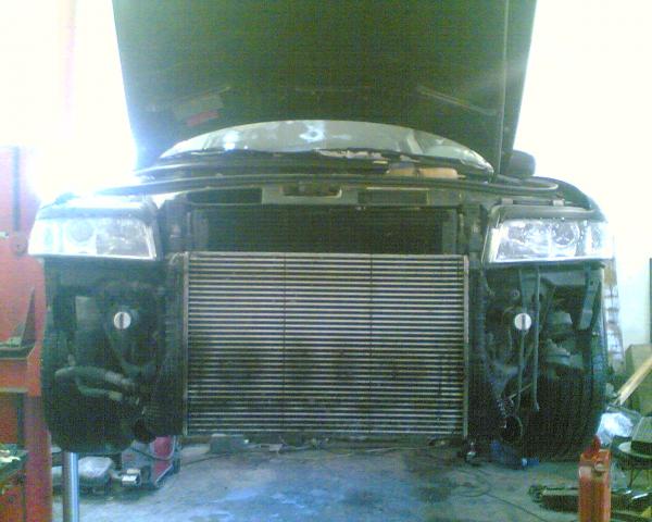

Tak jsem musel vyměnit neoriginální IC za další neoriginální IC...jelikož přišla zima a za chvili bych ho asi někde ztratil,teda alespoň spodní část.A další věc pro kterou jsem musel udělat výměnu byla ta,že cca 60% chladicí plochy bylo zakryto nárazníkem...nynější IC má 2x takovou chadicí plochu oproti originálu,takže už by mělo být vše ,tak jak má...
IC z OctyII 2,0TDI musel holt pryč...

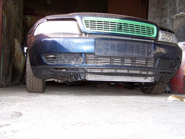

o 14.11.2007, 22:08 | coltik
jelikož trochu vyčuhoval z podnárazníku

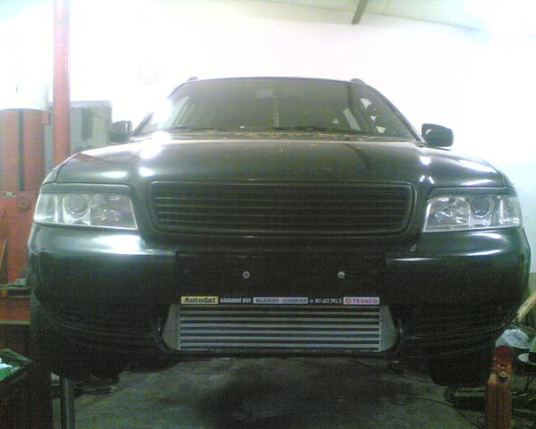

o 14.11.2007, 22:10 | coltik
tudíš přišel na řadu lepší...

o 14.11.2007, 22:12 | xenonman
a je poznat rozdil?
o 14.11.2007, 22:12 | coltik
a po menších úpravách je tam... :o)

docela se i zmenšila o chloupek turbodíra a možná je to jen subjektivní pocit,ale jede to o trošku lépe...je to zatím jen prozatimní zapojení,jelikož celé vedení od turba přes IC do sání přijde udělat z nerez trubek,kolen a samco hadic...a pak ještě trysky Race520=odhadovaný výkon min.170PS... což by mělo už stačit :o)
o 14.11.2007, 22:19 | coltik
IC vyšel z e-bay na cca 3tis.Jinak motor 1,9TDI-mechanický čerpadlo,hybridní turbo,IC a jen se čeká až budou prašule na trysky

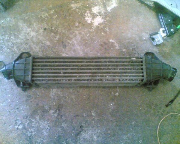

o 15.11.2007, 19:57 | coltik
nebo pěknej je taky z Mondea 2,0TDCI

o 16.11.2007, 19:29 | coltik
kdyby někdo chtěl,IC z OctyII je na prodej 1500kč..
o 16.11.2007, 21:11 | Escudo
coltik: nechceš ho vycvaknout? Nebo aspoň cca rozměry?
o 17.11.2007, 15:00 | coltik
rozměry činné plochy 615*405*32 nebo kterej myslíš?
o 17.11.2007, 18:38 | Escudo
jo to je ono, nevěděl jsem jakej má tvar, potřebuju něco jako máš teď na A4, sharan to jistí :o)

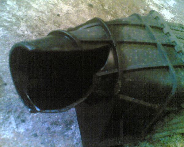

o 18.11.2007, 11:30 | coltik
jj,buď Sharan nebo...tenhle z mondea 412*91*85 nechal bych ho za 1000kč kdyby si ho někdo dokázal opravit...jedno hrdlo je trochu prasklý a zbytek bohužel k tomu neni...
