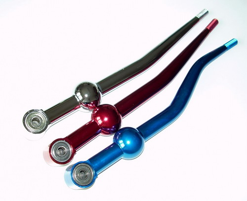

Ahoj vsem.Chci se zeptat jak vlastne to zkracene razeni funguje,estli to zkracuje prevody,nebo jen zkrati radicku...A pokud nekdo nema foto..diky

tak uz to mam:
Kit zkráceného řazení – shortshift kit – zmenší dráhu řadící páky, která je potřeba k přeřazení z jedné rychlosti na druhou. Díky tomu je možné rychlejší a přesnější řazení.
A jak je slozita instalace?dejme tomu do hondy crx gen.

tak sem si odpovedel sam:-))...ma prosim nekdo fotku kulisy hondy crx?jak to tam vypada?dikes moc

foto k příspěvku  od koki...
o 11.11.2007, 17:39 | venito
hlavne shortshift neni zkracene razeni proto ze urezes vrch radicky a zkratis si ji, ale prave je prodlouzena spodni vzdalenost mezi kulisou a spodnim loziskem. takze pri stejnem pohybu fofrklackem nahore to udela vetsi pohyb dole jinak je to zbytecni kupovat, staci to dole rozrezat a nadvarit o 1-2cm a bude te to stat jenom praci.beztak u starsiho auta budes muset v prvni rade vymezit vule ktere v razeni mas vznikle opotrebenim protoze japonci diky spolehlivosti maji vsechny nalitane hodne prez 200 000...a kdyz vsechno udelas, mas z toho pak radost pri kazdem zakvedlani fofrklackem:)
