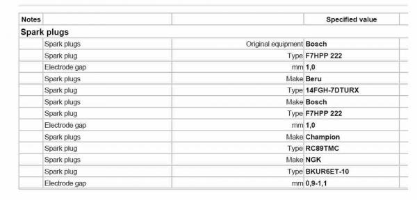

o 23.10.2007, 15:06 | clown | Upraveno: 2007-10-23 15:07:21
zkouknul jsem ti ty svicky v autodatech
foto k příspěvku  od clown
