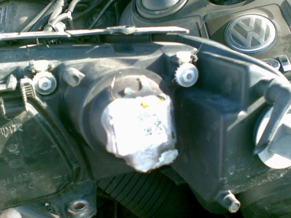

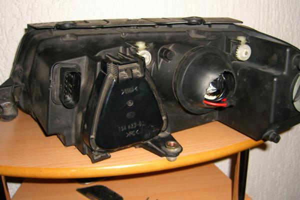

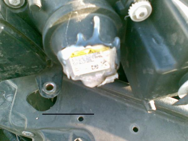

tak jsem se zase po dlouho dobe trosku zarazil nad montazi passat, ten nekdo opravdu moc tavnou pistlolou ala obi nesetril, zakaznikovi vybojky odpadla a cele tavna patrona se roztekla a natekla do lampy, zakaznik dorazil s upadlejma parabolama s nesvitici stranou, dirama v lampach, zapojeni na + a - bylo velni kvalitne zajite tavkou atd no asi kazdje nejak zacinal ale tohle je trosku silne kaco tak neco malo na ukazku....

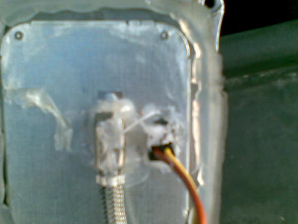

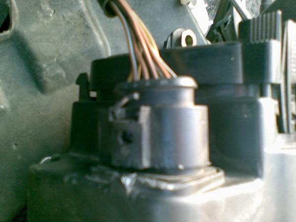

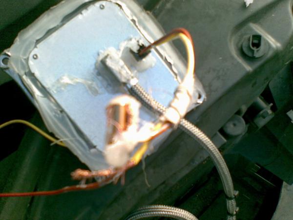

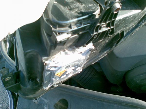

jeste co jsem nepsal do hodnoceni montaze obe zasuvky urvane pojistky na vw konektoru asi proste specialista...

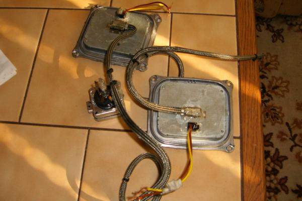

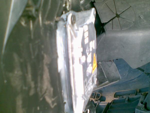

z nasi strany neni nejak moc co napsat, vse jsem dal dohromady, vse funguje, uchyceni se vratilo do puvodni patice s moznosti bez problemu kdykoliv jen otacit a vynda se vybojka, opravily se diry v lampach a veskera elektronika se vesla do lampy uz jen koupit zadni nove cepicky a vse je zase v poradku....
