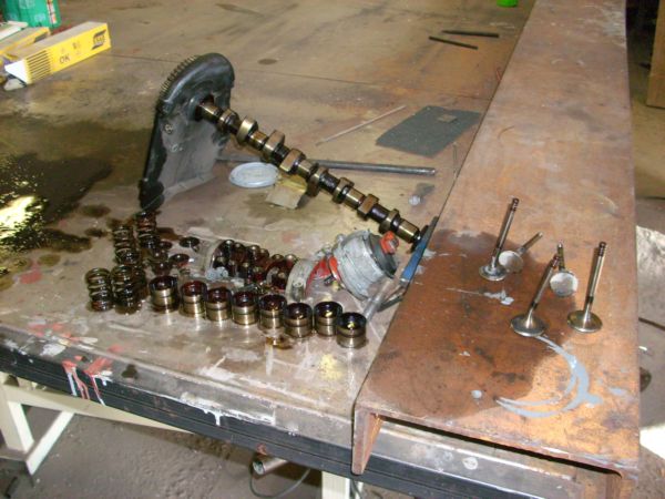

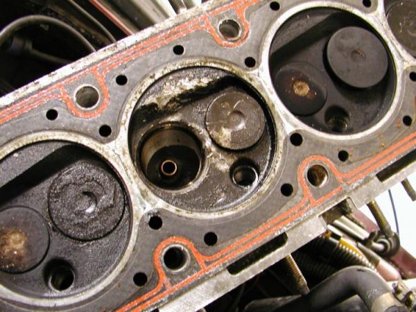

tohle mi udělala 1,8 T octavka. sesm se malem posral smíchy když jsem viděl ten ventil jak tam skotačil..

jj, taky zname :-)
P309 GTI

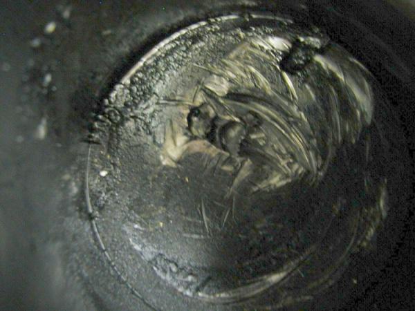

...pist to odnesl jen par skrabancema

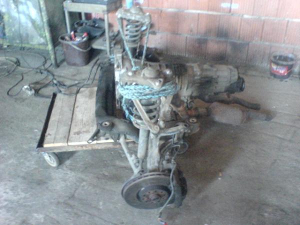

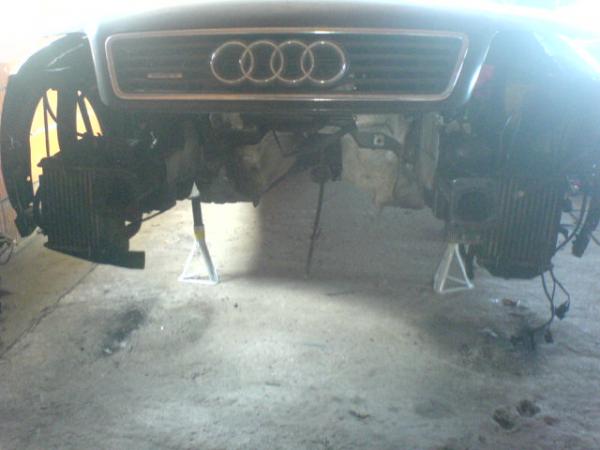

U te audiny je nejlepsi sundat motor komplet s převodovkou a napravama, v podstate se povolej vejfuky, vyndaj se lambdy sundaj se brejle komplat se svetlama, povolej se nahore persony trochu elektriky a je to venku, pokud jen motor je to ojeb, hrozne malo mista a spousta picifuku se musi sundat z motoru aby sel ven.

hosi jeste ze tu nemam fotky jak vypadaj ventily ohnuty do pravyho uhle z barchetty jo a vsech 16 ze 16

Měnil se komplet motor, chtel to tak majitel
